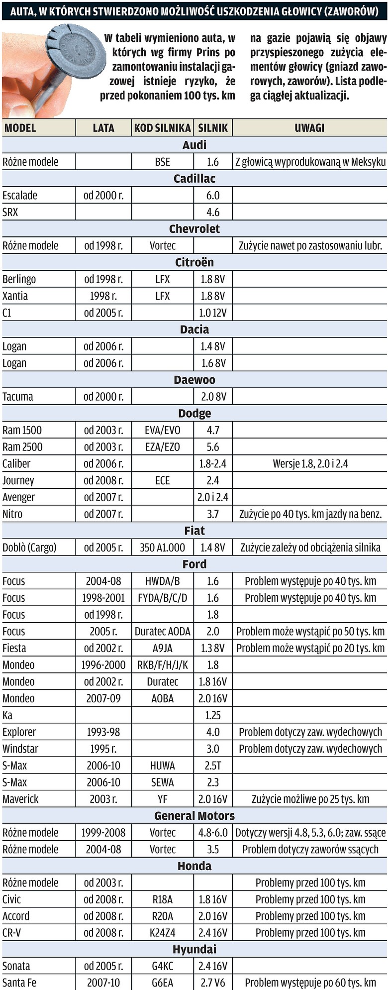

https://ocdn.eu/pulscms-transforms/1/7GSktkpTURBXy9kNmM5MGY4Yjc4ZGNkZjMwOWYxNTM3NTRjMTU4MDZkMC5qcGeRlQLNAwwAwsM
Сверху таблицы написано-Машины у которых подтверждается возможность поломки ГБЦ(клапанов).
В таблице указаны машины в которых после установки ГБО фирмы Prins есть риск до 100т/км пробега получить поломку ГБЦ(седла клапанов,клапана).
Таблица может дополняться.
P/S извините за мой польский http://s20.rimg.info/f53f9a23c4c73eb1723d8afc14fdf73a.gif

Re: Особенности езды на ГБО
Yeka, а бренди після літери H типу не ломляться. Де Рено, Ніссан? Не вірю. Та й таксистів з Логаном поза 200-300ткм на газу вагон. І далеко не на Прінсі.
rk0,та рябої кобили сон та таблиця
Це ось ссиль на повну статтю,думаю польський тобі не проблема
http://www.auto-swiat.pl/lpg/ktore-siln … -lpg/t7vlf
rk03, то Yeka,  по жмотяцьки виложив картинку  smile
Ось сабж http://www.auto-swiat.pl/lpg/ktore-siln … -lpg/t7vlf
[merge_posts_bbcode]Добавлено: 2017-07-07 11:05:43[/merge_posts_bbcode]
аперидил,  storstark
[merge_posts_bbcode]Добавлено: 2017-07-07 11:06:58[/merge_posts_bbcode]
ТИпа перевода
Первый в список автомобилей, которые могли бы нанести ущерб езде на LPG. Он был подготовлен Принс, известным производителем газовых установок, проконсультировать ремонтник. Теперь вы можете также узнать ее вам!
Не секрет, что не все двигателиОни терпимо работают на сжиженном газе. В некоторых моделях довольно быстро приходит, чтобы сжечь клапаны, другие - могут быть ошибки системы впрыска. Если кто-то собирается установить LPG в вашем автомобиле, вы должны проверить, что нет никаких противопоказаний для этого.
РЕКЛАМА
До сих пор это было трудно, потому что это должно было быть основано только на мнении пользователей, которые не всегда давали реальную картину - иногда плохо двигателя на сжиженном по причинам, не связанным с его дизайном.
Еще более невероятно ценный источник информации публикуются нами список автомобилей, которые на самом деле есть проблемы с поставкой сжиженного нефтяного газа. Это было сделано с помощью известного производителя газовых установок, компания Prins, на основе многолетнего опыта и информации, полученной из мастерских сборки LPG от клиентов и производителей автомобилей.
Как был список Prins
Список автомобилей, которые могут вызвать проблемы после установки СУГ является внутренним документом газогенераторных установок Принса. Он подлежит постоянному обновлению, а также список упомянутых в автомобилях формируется на основе, среди прочего, Prins информация от импортеров со всей Европы.
Некоторые данные также приходит от производителей автомобилей, работающих sprawdzająmożliwość топлива LPG двигателей на заводе-изготовителе.
Данные, собранные, в результате многолетнего опыта, позволяют избежать неожиданных проблем после установки. Список должен быть истолкованы.
Есть настройки для обоих автомобилей, которые не могут быть установлены газовые установки, а также те, в которых после установки могут возникнуть необычные проблемы, но решить можно.
Prins является единственным производителем представил сводку данных - не только помогает в мастерских работы, но и позволяет точно консультировать клиентов.
Этот список описывает различные проблемы, но наиболее важными из них являются те из седел клапанов. Владелец гаража не всегда осведомлен о том, что двигатель использует головку, изготовленную из материалов, которые не являются стойкими к повышенным температурам сгорания.
Как правило, на стадии разработки всех современных автомобилей учитываются некоторые альтернативные виды топлива (LPG, CNG, этанол) и 90 процентов клапанов и розетки должны быть устойчивы к нему. К сожалению, субподрядчик компании делают это по-разному и не обязательно из соответствующих материалов. Вот почему наш список очень полезен.
Противопоказания Дизайн
Восприимчивость клапанов и седел клапанов головки блока цилиндров к преждевременному износу из-за поставок сжиженного газа оказывается одной из самых серьезных препятствий для установки сооружения газ.
Эта проблема обычно возникает только после определенного периода работы на газе. К сожалению, в случае некоторых автомобилей уже 20 тысяч человек. км может наблюдаться больший зазор клапана, который в долгосрочной перспективе приводит к повреждению клапанов и седел клапанов.
Смотрите также: Смотрите, что двигатели не терпят СНГ
Фиксируя это достаточно большая стоимость, что во многих случаях ставит под сомнение жизнеспособность установки газа. Автомобили, которые, по словам Принса могут иметь проблемы с газом nieodpornymi головы, находятся в нашем списке.
Другое не менее серьезное препятствие для установки сжиженного газа оказывается непосредственное впрыскивание бензина, все чаще используется в современных двигателях.

148
Георгич написав:
Другими словами: Если не регулировать зазоры. то поломается smile
