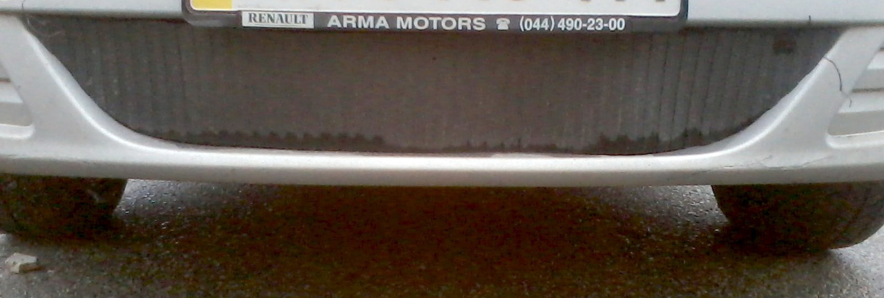

У меня бывает скачет 6 -8 палок. Включаю задний обогрев - падает до четырех. Жидкость не кипит. Термостат менял летом. Поставил гетс, 88 градусов открытие.
Проверь ток зарядки под нагрузкой и без,если все ОК. Поробуй подставить другой датчик температуры охл.жидкости.
