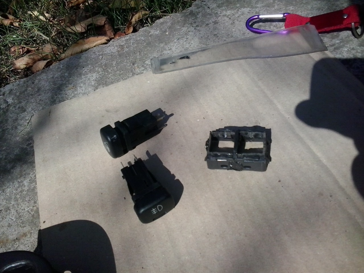

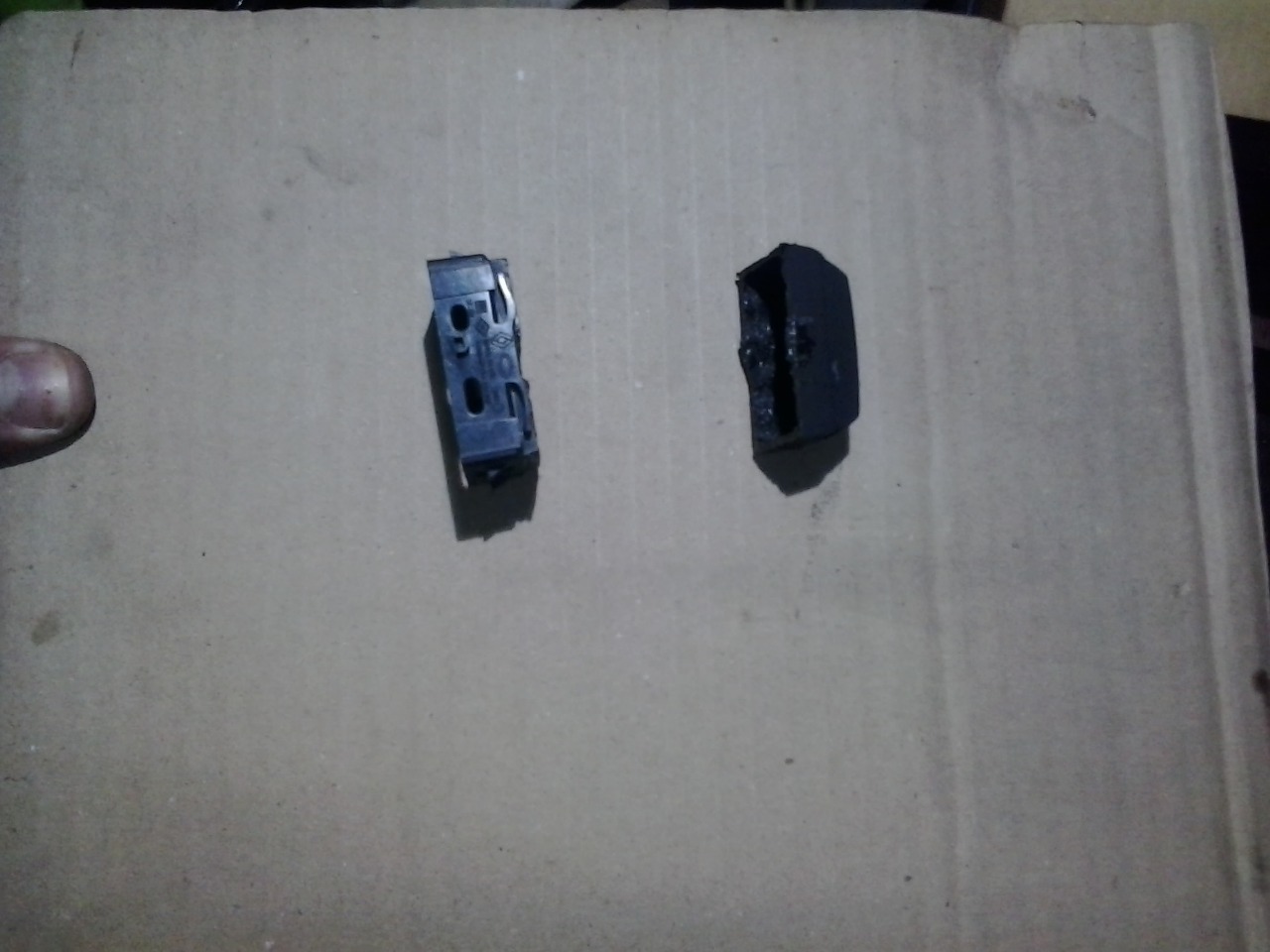

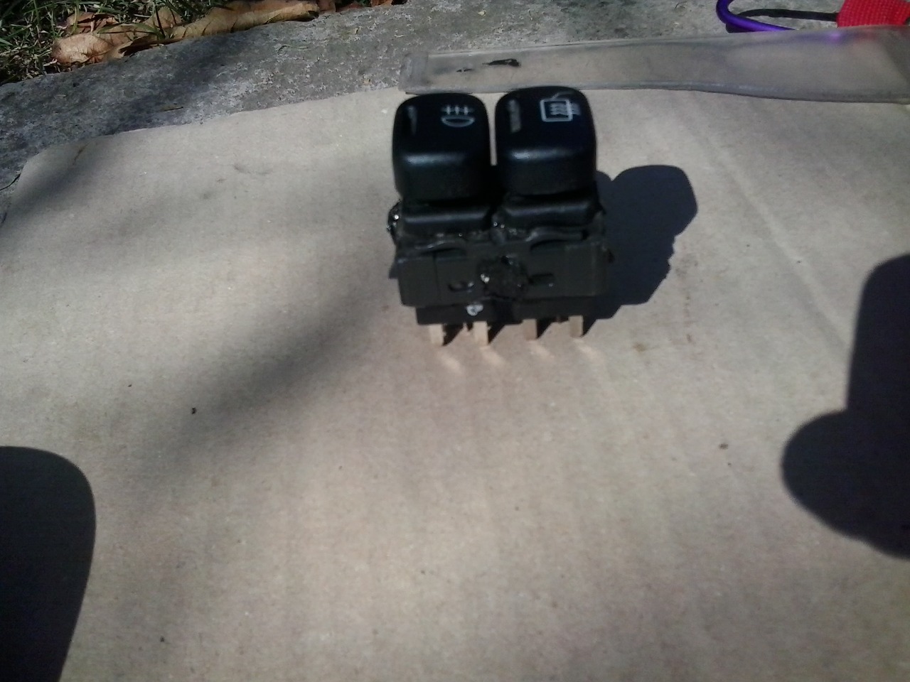

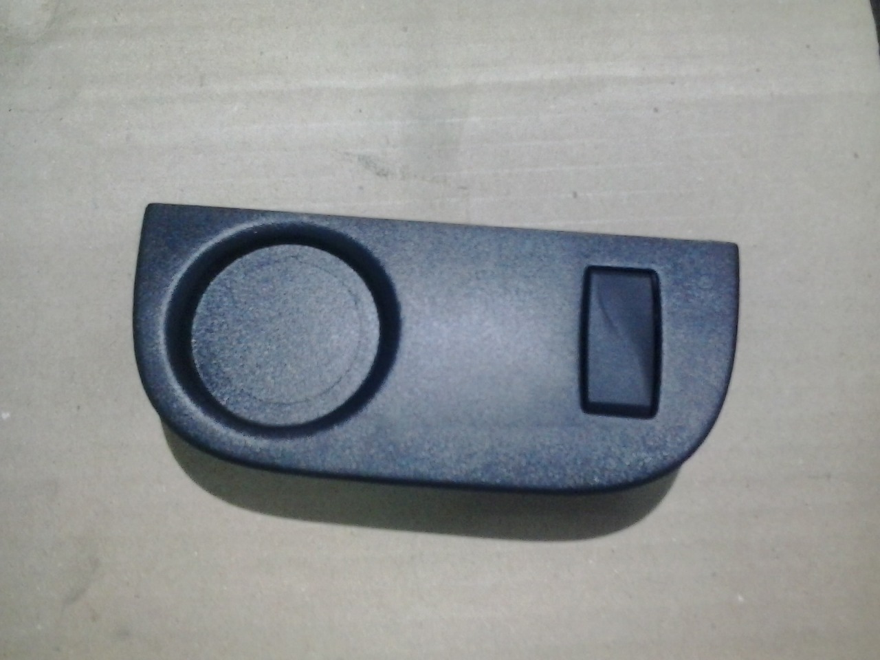

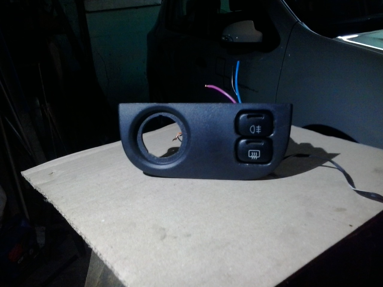

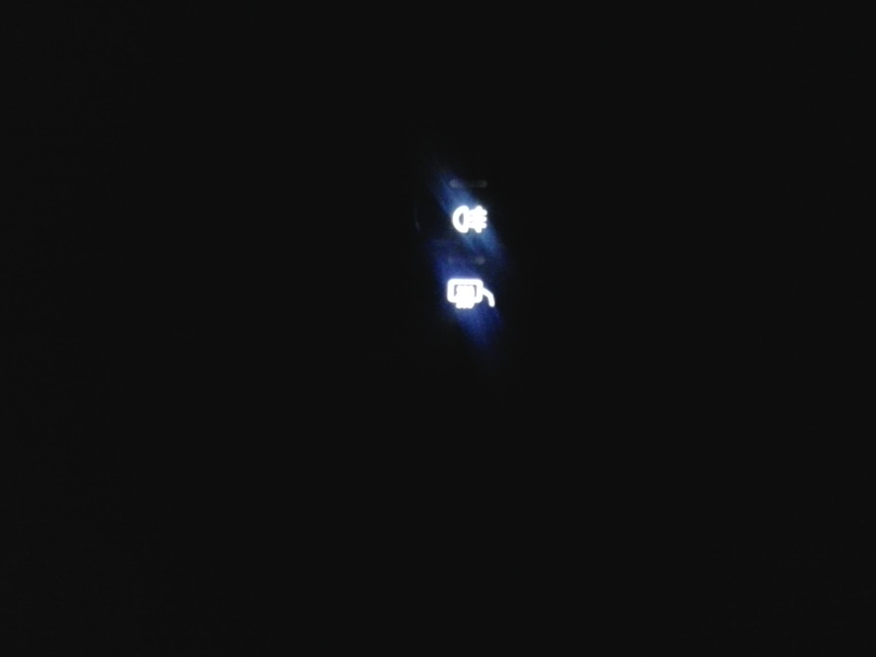

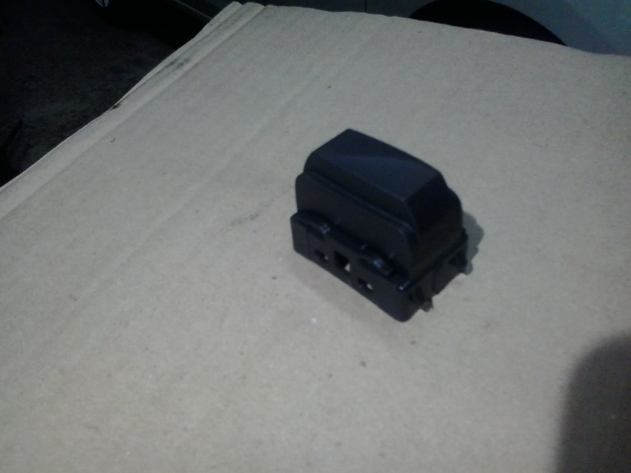

и так продолжим smile поставил таки кнопки, пока 2 остальные 2 поставлю по необходимости ,  и так была приобретена заглушка у Толика Логонолюб
▼Spoiler
http://www.logan.in.ua/upload/iblock/eed/2014_09_12-18.58.19.jpg  извлек заглушку и распилил немного выше упоровhttp://www.logan.in.ua/upload/iblock/9e7/2014_09_12-18.59.27.jpghttp://www.logan.in.ua/upload/iblock/412/2014_09_12-19.00.27.jpg
в остатки заглушки впаял перегородку из пластика 3 мм http://www.logan.in.ua/upload/iblock/d47/2014_09_14-11.45.59.jpgи в неё в акурат  стало 2 кнопкиhttp://www.logan.in.ua/upload/iblock/3f0/2014_09_14-11.46.30.jpg http://www.logan.in.ua/upload/iblock/e4f/2014_09_14-11.46.45.jpghttp://www.logan.in.ua/upload/iblock/e87/2014_09_14-11.46.58.jpgкоторые вмести с заглушкой уже стали на свое место http://www.logan.in.ua/upload/iblock/e28/2014_09_13-00.24.12.jpg правда светились они зеленым, что не вписывалось  в интерьер http://www.logan.in.ua/upload/iblock/db1/2014_09_13-00.25.31.jpg так что пришлось помучатся и впаять белые , правда долбался долго так как детальки мелкие, паяльник обычный , жало толстое , на я  их  победил, правда сперва впаял  диод 3528 который как оказалось сильно яркий позже выпаял с лампочки диоды  2528 что тоже немного ярче    чем штатные но мельче у меня не оказалось http://www.logan.in.ua/upload/iblock/ea3/2014_09_13-23.09.10.jpg а вот так  с индикаторами во включеном состоянииhttp://www.logan.in.ua/upload/iblock/886/2014_09_13-23.09.02.jpg
Спасибо сказали: _AlexSander_, Martlet2

долг искал, подбирал по размерал из похожего товара в китае, но подумав о том что некоторые детали у нас стоят от старших братьев и сестер, то обратил внимание на fluens и таки да, оказалось что таки есть накладки, притом даже оригинал, а не китайская поделка, стали как родные ( ведь они такие и есть smile )
для тех кто хочет спросить ЗАЧЕМ ? отвечу только для ЭСТЕТИКИ ! ну нравятся мне приятные глазу мелочи smile
цена вопроса 12 $ sad sm3new.ru/catalog

номер конечно хорошо но мне он ничего не дав , по номеру цена одной  около 200 грн sad  кстати  там где брал планируют к новому году в киев так что есть шанс  прикупить за 12 баксов 4 шт
93
Re: sandero II basis +
urabus87 написав:
Прикольные пластмаски.
Так подскажи где купить за такую цену. Может сделаем оптовую закупку wink
