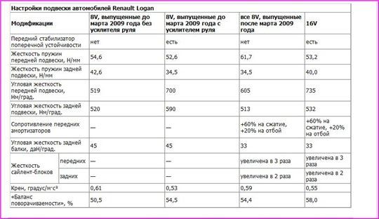

подскажите какие пружины стоят спереди на Логане фаза2 без СПУ? какая метка ? или какой оригинальный код?
там оказывается есть нюансы по жесткости с СПУ и без.
также у аналогов количество витков может быть  другое.
кто какие ставил из не оригинала?

имеется в виду по жесткости пружин.  для машин без СПУ другая жесткость пружин, по моему жестче
Re: передние пружины Рено Логан
shaomen написав:
Именно так.

поставил такие же как вы посоветовали SP3485, ощущения такие же, машина стала сбитее (оно и понятно, стары просевшие)
самое смешно - в магазине где заказывал говорили, что по коду эти мне не подойдут и дали другой код тоже Монро. я попросил привезти два варианта, в итоге  подошли именно SP3485 т.к они в диаметре проволоки 13 мм, (как и родные) длина, диаметры, количество витков тоже совпали.
может кому пригодится, характеристики
