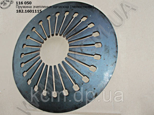

В моєму житті щеплення відмовляло один раз, спочатку педаль зчеплення стала м'якішою і на педалі відчувалось биття, за деякий час при перемиканні передач педаль стала дуже м"якою і зчеплення пропало повністю.
В щепленні диск притискає тарілчата пружина яка виконана у вигляді великої випуклої шайби, центральну частину якої ми бачимо у вигляді листків на які натискає витискний підшипник. З часом вона може отримати тріщину, і тут як повезе, тріщина може бути одразу на всю ширину шайби і знерухомити авто, а може частково з вищеописаними симптомати, і дати можливість доїхати до дому.
