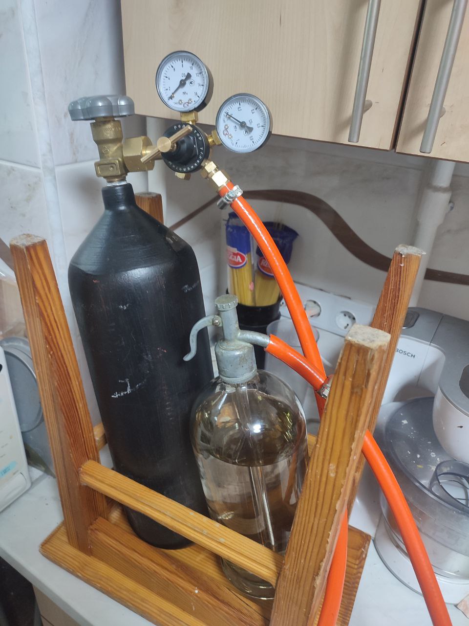

Коротше, все приїхало, все зібрав до купи. Газанув воду в сіфон, тиск 0,5Мпа. Це здається 5атм.
По відчуттям, троха маловато газу. Треба спробувати сильно охолоджену воду газанути. Чота я очкую більше тиску давати. Під час процедури замотував сіфон в декілька рушників. Ще замовив безцукрових сиропів пару пляшечок. Буду пробувати газувати прямо в сифоні.
/upload/iblock/f5f/lxw80y7wwf1ydvaf2qo8hxyrq4i8vidb/photo_5247242347199196761_y.jpg

Шота слабка насиченість газом виходить. 0,6мПа задуваю в скляний 2літровий сіфон, калатаю поки булькати не припинить. І все одно слабо якось. Нема тих бульок як в КокаКолі наприклад. Вода охолоджена. З холодильнику.

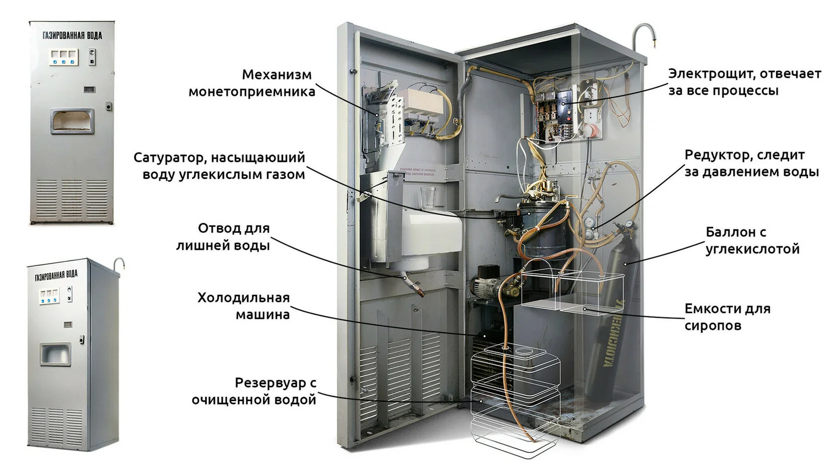

https://optim.tildacdn.com/tild6335-3032-4565-b036-373531336637/-/format/webp/314.jpg.webp
Ось що знайшов:
Многие, попробовав воду из аппарата с функцией газации воды, испытывают легкое разочарование из-за недостаточной степени газированности напитка по сравнению с магазинной продукцией. Однако ее повышенная насыщенность бутилированной минералки имеет логическое объяснение. Для увеличения срока годности газированных напитков перед сатурацией на пищевом производстве проводится деаэрация воды, то есть удаление всех других газов: кислорода, азота и водорода. Эта процедура и усиливает итоговую газированность.
Что касается бытовых сатураторов для дома или офиса, перед ними не стоит задачи сохранять газированные напитки в течение продолжительного времени, поэтому в данных устройствах не предусмотрены блоки деаэрации. Вывод: свежую очищенную воду с шипучими пузырьками из пурифайера не стоит сравнивать с бутылочной газировкой из магазина.
Може тому, що вода вже насичена певними газами, вона і не в стані розчинити в собі достатньо багато СО2 ??
Але це ж фіаско....
Хоча, є одна думка. Я газував воду з під крану. Треба спробувати воду фільтровану через мембранний фільтр, демінералізовану. Може вона краще загазується???
Але ж радянськи автомати підключалися до міського водогону, хто там її дегазовував та очищував....
Ще один момент, я газую воду вже з сиропом, а не просто воду.

3,522
Re: А у нас сейчас погода:
Доповідаю.
Заправив зараз сифон. 2л води +20мл сиропу. Охолоджена до 14 град.
Зважив до заправки = 4053гр. Після = 4068гр. От же вдув 15грамм СО2.
Трусив поки бульки в сифоні практично не припинили йти.

А результат?
По відчуттям краще ніж минулого разу. Але до стокових пляшок КокаКоли все одно не дотягує...
