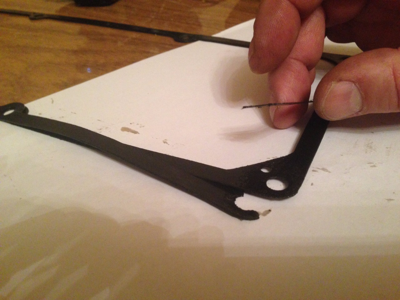

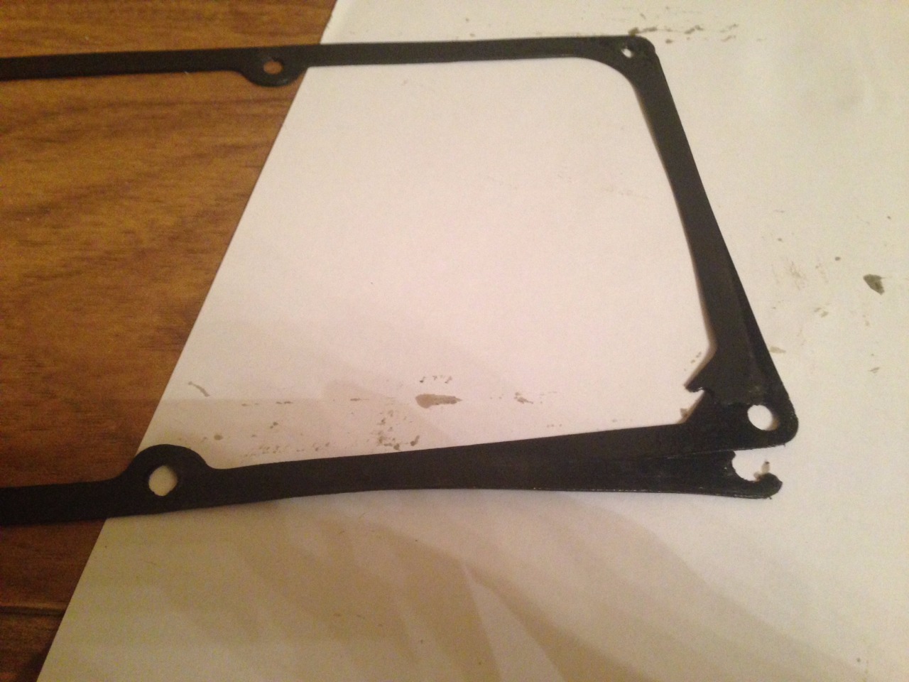

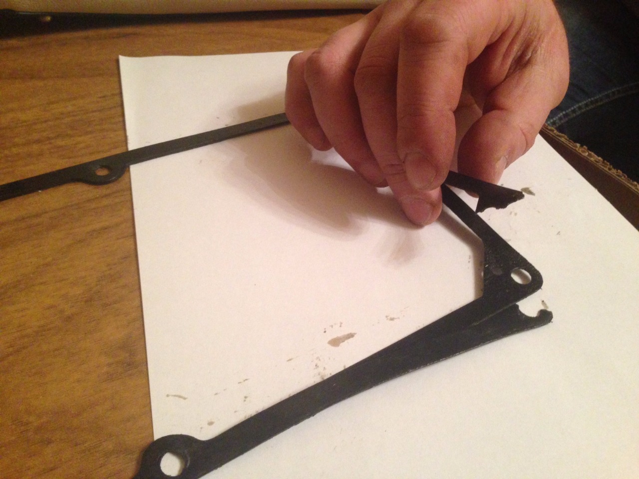

прокладку какую то подсунули за полтос
в общем, Андрюха мне говорил её не ставить, но я решил что новая же))
Прокладка клапанной крышки ELRING 486770 после пробега 800 км.!
это типа паранит?
ну типа да, но больше ето похоже на пресованый кизяк, уж извините)) она слоями пошла вся, движка вся в масле, пол литра масла тю тю.. заменена на AJUSA 11022700, двигатель отмыли как то с ругательствами, масло долили) жесть в общем, хорошо что открыл капот омывайки залить и увидел
