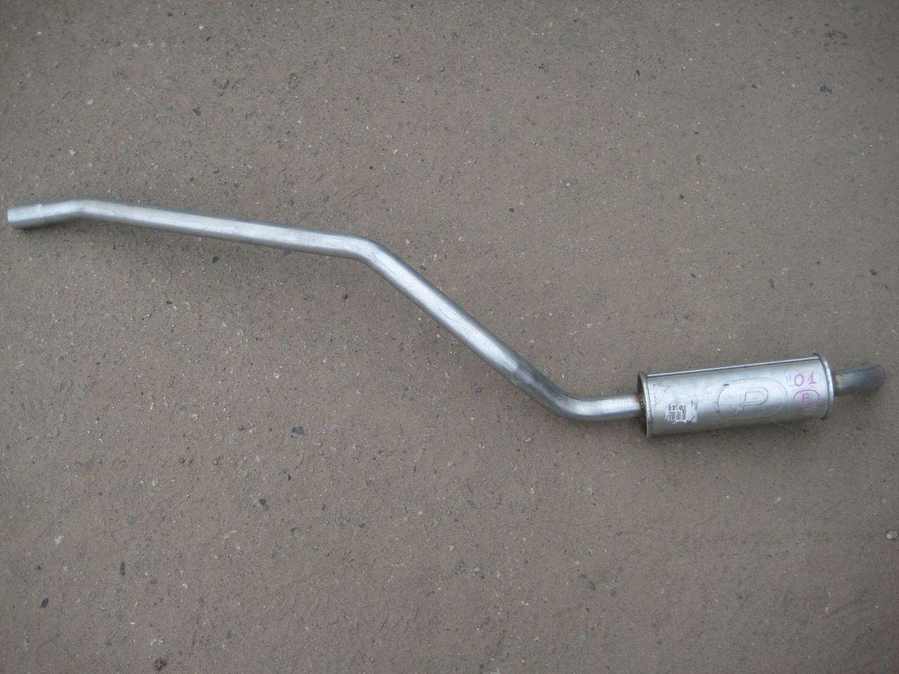

Начала звенеть выхлопная труба, такой неприятный металлический дребезг скрежет, только на холодную, и если ногой подвинуть чуть чуть то звон исчезает, когда прогреется тоже исчезает. Залез под машину подергал и вроде как этот скрип идет с крепления выхлопной на резиновой подвеске у бампера, под рукой был силикон - забрызгал там все и резину и палец металлический где она одета, вместо скрипа стало шуршание. Вопрос станет ли лучше если я это место на хомуте стяну еще? Что это дает - резинка плотнее к пальцу прижимается?
И что то я среднее крепление не заметил у себя вчера, болтается так труба по всей длине - проверю еще раз, возможно не обратил внимания.
