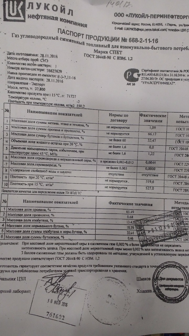

в Золотоноше на ОККО (второе кольцо) можно заправиться росийским газком СПБТ от лукойла (газ углеводородный сжиженный бла бла бла ДЛЯ КОММУНАЛЬНО-БЫТОВОГО ПРИМЕНЕНИЯ) красота?!?
по скромной цене в 11,99 грн за литр этого дерьма
А чем он отличается от "автомобильного" (если у пропан-бутановой смеси есть подобные градации)?
тем, что такое г лить в авто вообще нельзя
Вот теперь всё стало ясно.

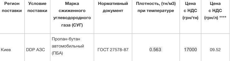

А какая бумажка должна быть, что-бы лить было можно?
ПБА (пропан-бутан автомобильный)
ГОСТ 27578-87 является межгосударственным стандартом и единственным нормативным документом, устанавливающим требования к сжиженному газу, применяемому в качестве автомобильного топлива.
Газ по другим ГОСТам и ДСТУ не имеет к автомобилям не какого отношения — это газ для бытового использования.
Нормы содержания компонентов для марок ПБА и СПБТ абсолютно разные.
На Сокаре например продают такое, на других заправках как когда
Источник: https://auto.ria.com/news/events/230678 … -gaza.html © AUTO.RIA.com™
Есть и другие нюансы. Например, по требованиям к СПБТ допускается жидкий остаток до 1,6 %, а для ПБА наличие остатка не допускается. Кроме того допустимое предельное содержание серы в ПБА ниже чем СПБТ (а по требованиям EN 589 – не более 50 мг/кг). Аналогично и с меркаптановой серой. Наличие жидкого остатка в СПБТ при его использовании в автомобилях ведет к накоплению остатка в баках, засорению фильтров, неисправностям топливной аппаратуры. Наличие непредельных ведет к увеличении вредных веществ в продуктах сгорания. Повышенное содержание серы приводит к сокращению срока службы каталитических нейтрализаторов и загрязнению окружающей среды оксидами серы. Наличие меркаптановой серы приводит к повышенной коррозии деталей топливной аппаратуры.
