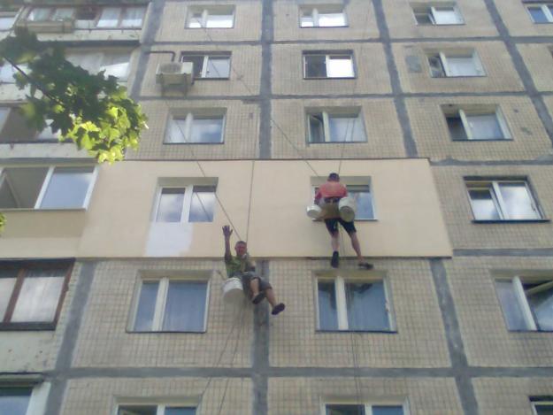

Снаружи.
Если как на картинке одна квартира то нет смысла.
Правильно выше и ниже.
Есть смысл, есть!

Аудитор написав:Вы серьезно всю квартиру изнутри утепляете?
Снаружи.
Я чего-то такого никогда не видел. Может внимания не обращал... А вот централизованно старые дома целиком у нас утепляются...
Это один решил сам и заплатил
Только по уму надо выше и ниже лепить, а так бетон он будет холодит от соседей.
У нас это массовая практика. Центролизовано, практически, не делают, хотя это было бы правильнее и эстетичнее(хотя "красоту" советских панельных домов сложно испортить).
У меня вызывает сомнение при единоличном утеплении то обстоятельство, что вода при дожде, стекая по стене вниз, неминуемо будет проникать под утеплитель...
над утеплением ставят козырек из метала. если сделать правильно, то затекать не будет.
Если присмотреться. то на фото козырек видно
И этот козырек кроме дюбелей посажен и на клею - ничего не затекает.
У меня 9 этаж. Последний. Ничего не затекает или я не знаю об этом. Уже 4 год будет этой зимой. Козырек есть.
Стало теплее.
