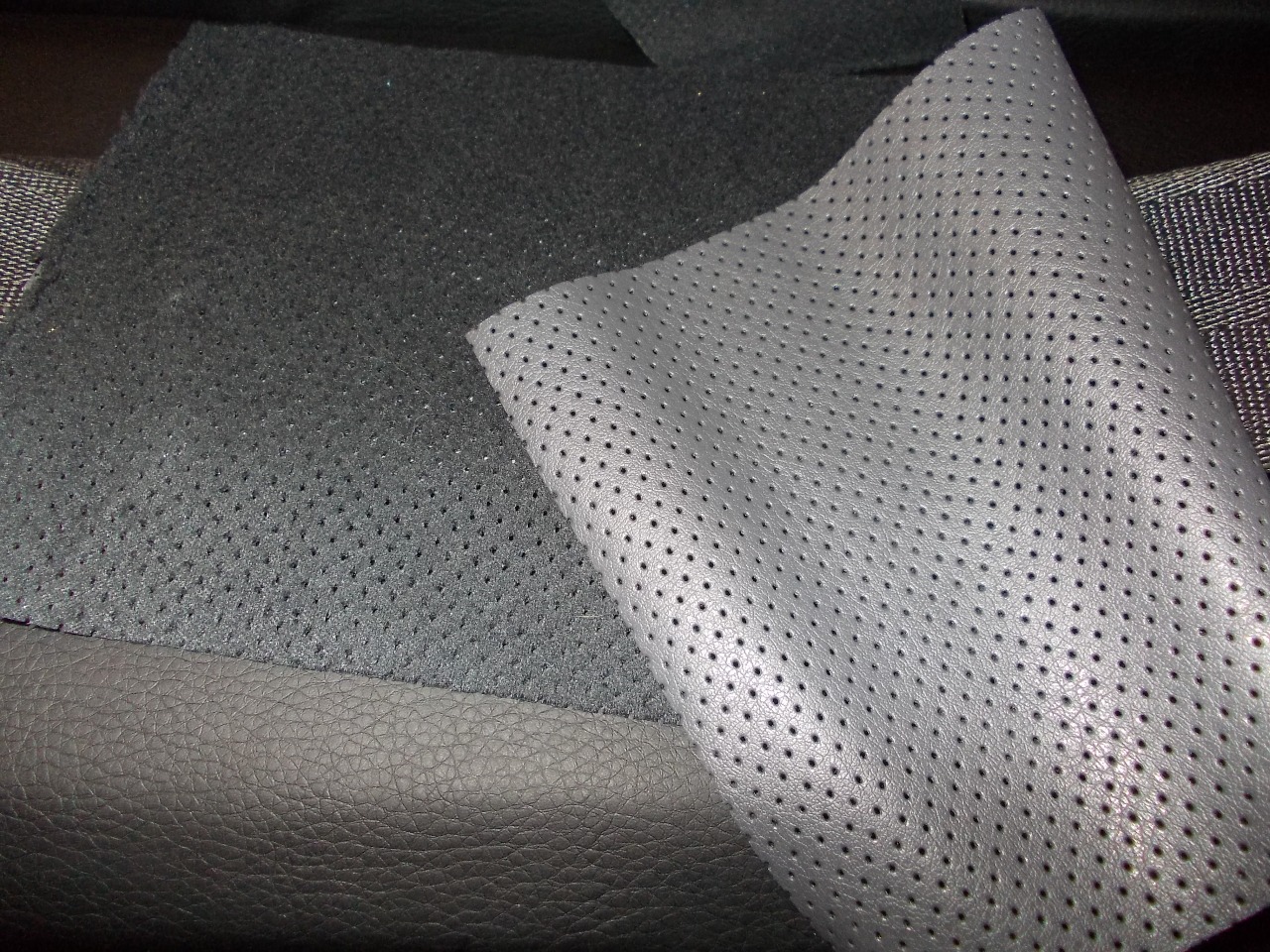

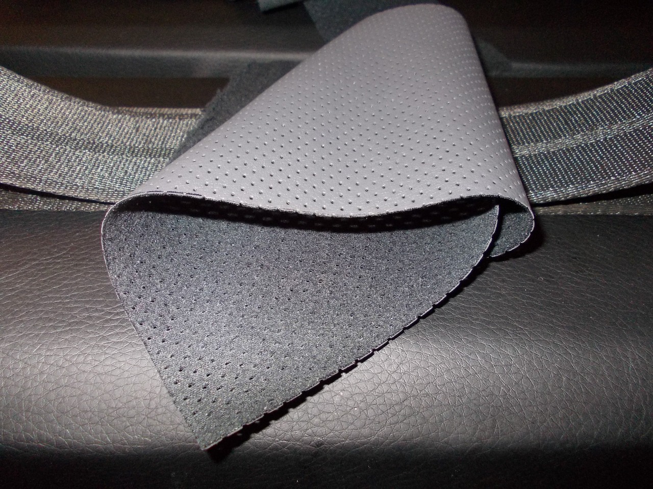

Я это понимаю, но это очень не подходящий материал для тренировки, и так как Вы растянете куртку авто кожу Вы не растянете. Она вообще тянется очень тяжело, но на ощупь намного приятнее "куртки", можно сравнить, на ощупь, с лайкой.
ну я уже понял что надо копить деньги на перетяжку руля мастерами , а то без опіта дороже может обойтись

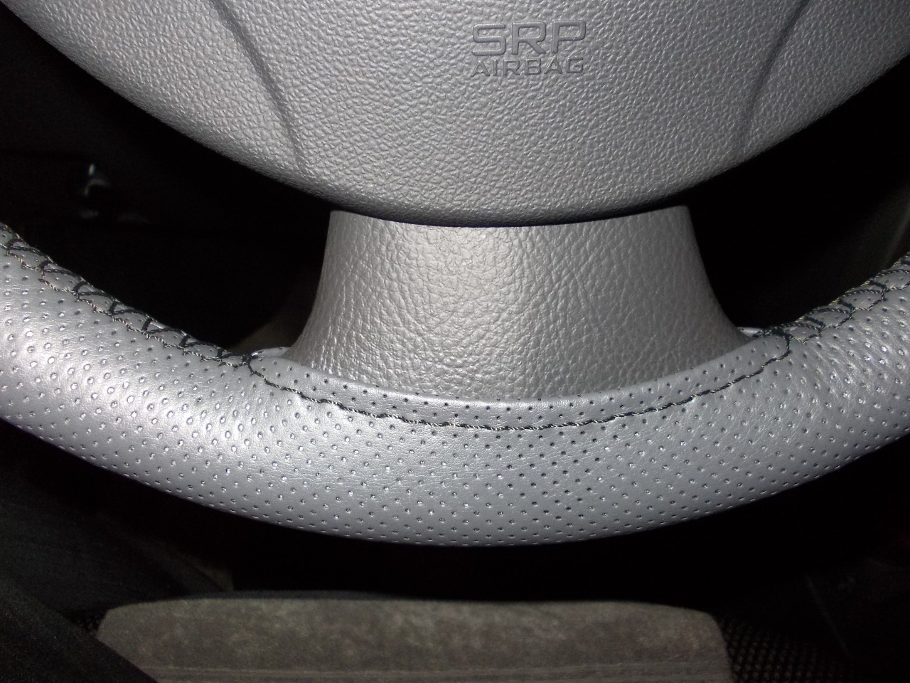

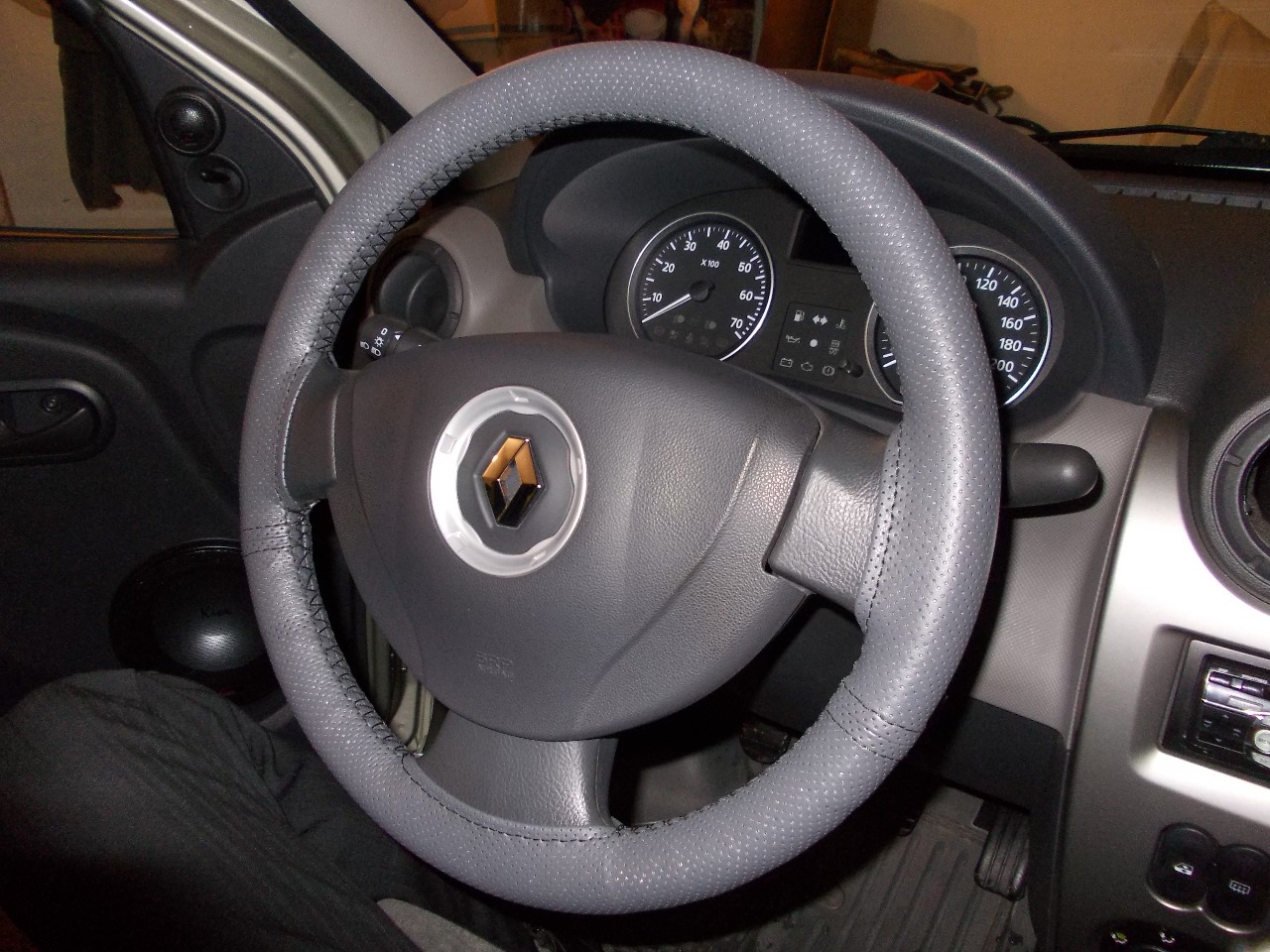

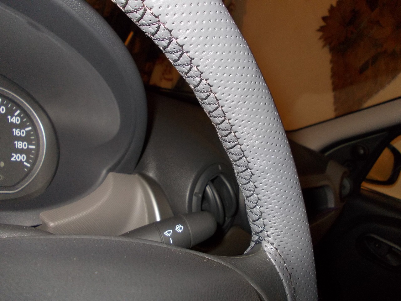

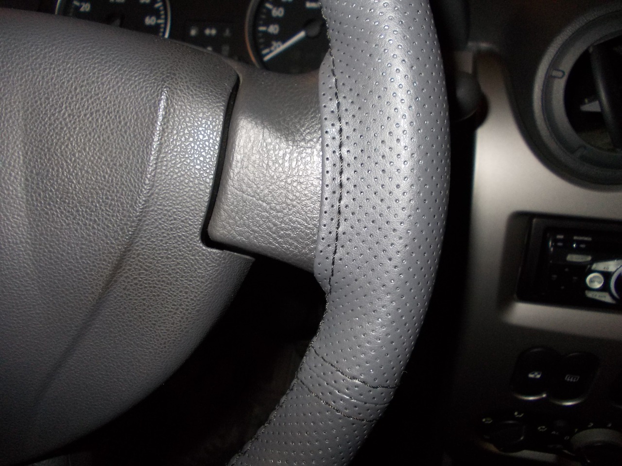

Вот мой вариант ))) По поводу куртки, не вариант, кожа быстро потеряет цвет, и не такая прочная, а по поводу что тянуться будет сложно, то взять теплую воду и положить готовую выкройку на часок, и потом тянеться все на УРА ))) http://www.logan.in.ua/forum/post513222.html#p513222
да моя куртка только для тренировки , она дахе цветом никакая , но видать шить не мое
а у вас класно получилось
