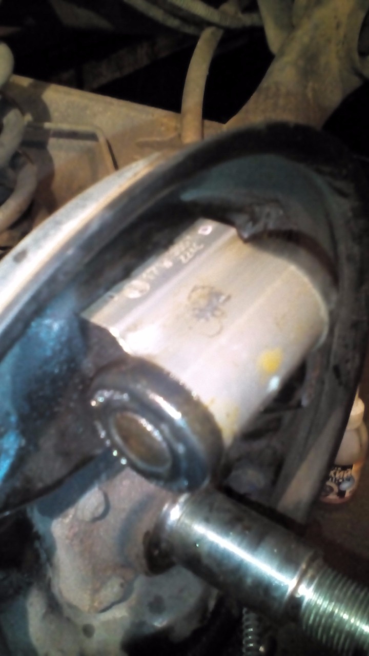

Вроде разобрался 7701047838 или TRW BWC243
и ещё вопрос, может кто то знает: какая минимальная толщина накладок в задних торм. колодках? ~ 4мм осталось накладок, пробег 120, походит или пора менять?

у Сашка az74 заменили задние тормозные цилиндры, выкинули напрочь закисший колдун (под пыльником состояние штока и пружины идеальное, закладывал смазку синюю ежегодно под пыльник), а сам шток кувалдой лупили, он согнулся но раскисать даже не подумал (из двух зол выбирают меньшее, пришлось выкинуть бесполезную деталь совсем), смазка передних направляющих суппортов, замена тж, прокачка обеих контуров = идеальное торможение  rock  ура, я снова с тормозами  vissla
насчёт реставрации тормозных колодок в киеве, может кому будет полезно http://kolodki.com.ua/ комплект задних - 150 грн., и ходить будут не хуже новых за пицот  imho2 передние тоже делают, за те же деньги, но я бы передние не рискнул реставрировать vissla лучше новые TRW втулить, а вот задние нормульдельно  imho2  вулиця Челябінська, 2

Serega® написав:
  Вы случайно не центральную шпильку с резьбой лупили, что она согнулась ?  Штоков там два, они по бокам от центральной шпильки. Из корпуса выступают на 5-7 мм, и согнуть их проблематично.
