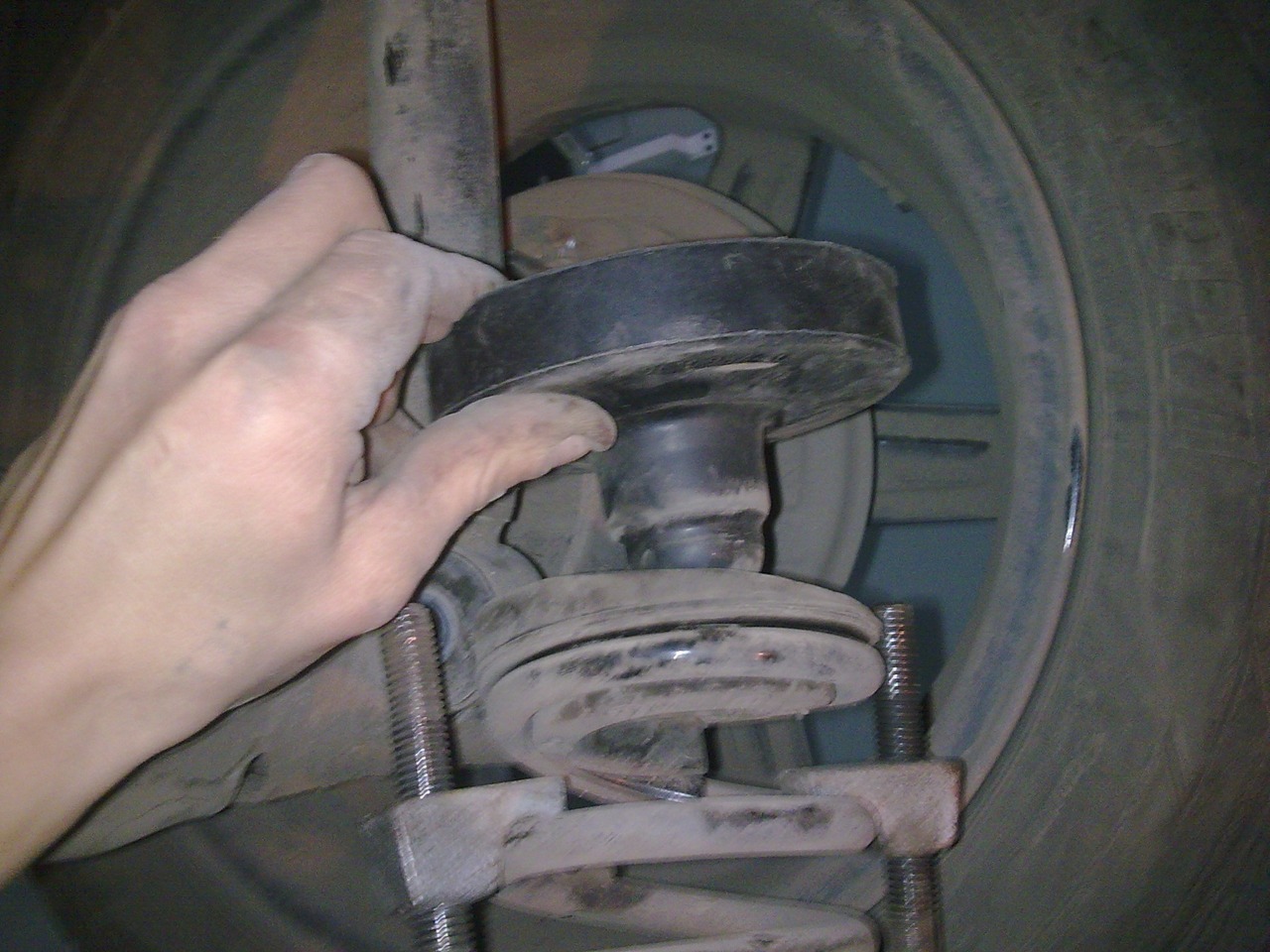

Саня, во первых это не наш датчик, а во вторых он уже есть подешевле, чота до 700 грн видал в профильной ветке ссыль (по каракудовой ссыль 686,80 грн. это он)  coffee
А в третьих, я жду резинки под задние аморты, они будут приехать через неделю, 2.05 и хочется их всё же правильно поставить  vissla  Там резинок на 400 грн, нижняя маленькая тарелка (вместо которой мы втулили проставки), и верхние родные и от Ланоса, приедут я их подточу чуток на станке, и.. гоу гоу  vissla в общем, откручиваем аморт и все резинки ставим новые.
Ну и баллон..
А ТО СКОРО КАРТОШКУ и ПОМИДОРЫ ВОЗИТЬ, А Я НЕ ГОТОВ!  lol
Шучу, извините что я тут заодно своего втулил  vissla

Serega® написав:
Ну и баллон..
давай!
