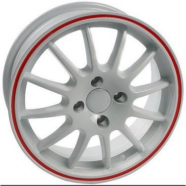

Заезжал сегодня в магазина на Зодчих 16, Киев.
Вот их сайт http://4diska.com/index.php?option=com_ … ;Itemid=62
Те что мне нужны с ЕТ 35 и шириной 6 дюймов. Думаю что нужно искать дальше.
Сорри за
ищу дальше диски!!!
литые c ЕТ 35 обычно шириной 6.5 дюймов идут, слабо понимаю зачем тебе ЕТ 35 если родные ЕТ 40?
ЕТ 38 найдёшь с шириной 6
http://hotline.ua/auto/kolesnye-diski/1 … 692-25962/
хотя нет, есть Banzai 222 (R15 W6.0 PCD4x100 ET35 DIA67.1)
http://hotline.ua/auto-kolesnye-diski/b … 35-dia671/
Kovach,
на авто посмотрел родные ЕТ 43
Хохол написав:с ЕТ 35 и шириной 6 дюймов
Вот их мне и показали, именно такие я и хочу. Белые и многоспицевые. Но не понравилось ЕТ и ширина маловата вроде-бы...
