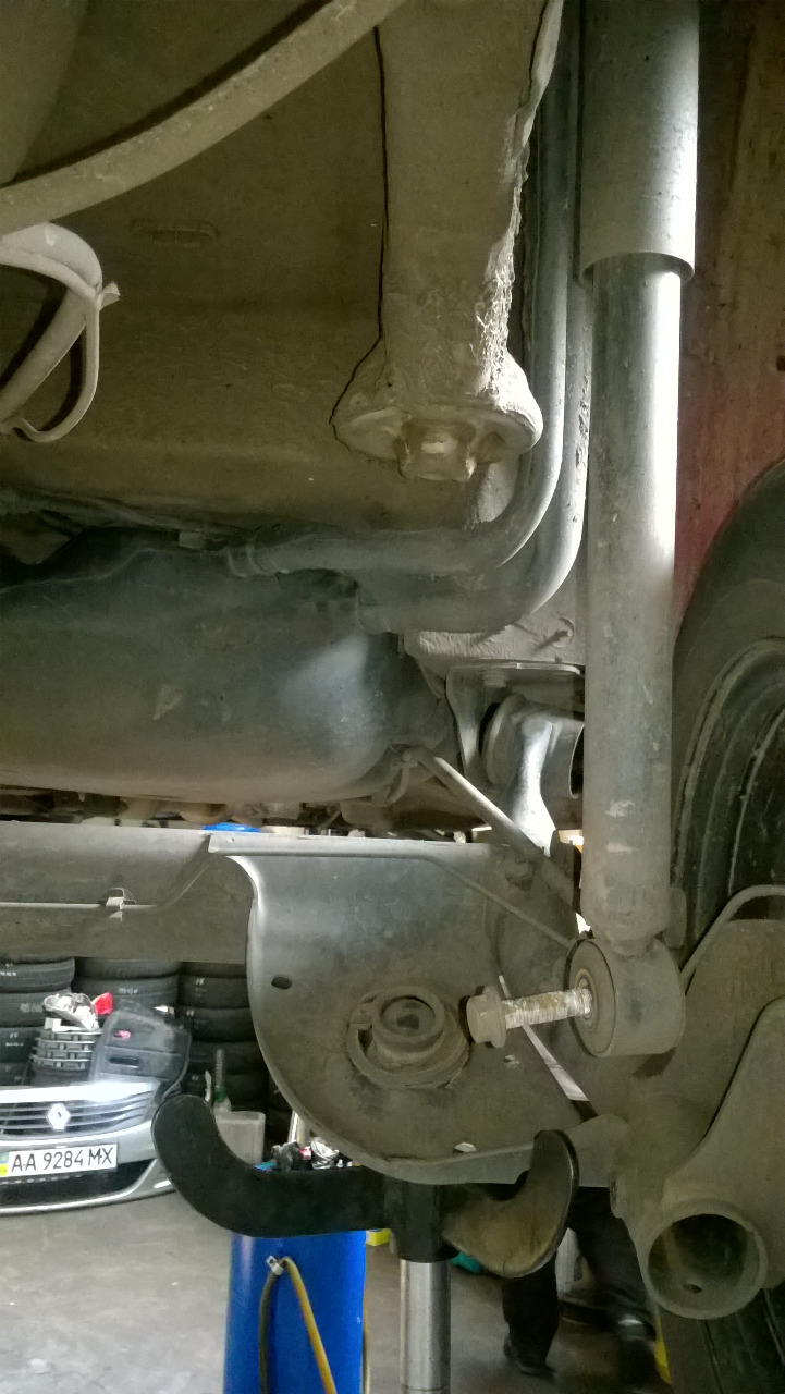

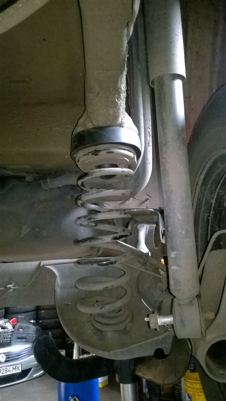

Здравствуйте.
Ездил , ездил и стал замечать что просели задние пружины...  grater
Решил решить данный вопрос установкой проставок (от Nexia )
Заехал сегодня к уважаемому человеку ВикторВ на его СТО... upp
С  ВикторВ  недавно познакомился благодаря нашему клубу .

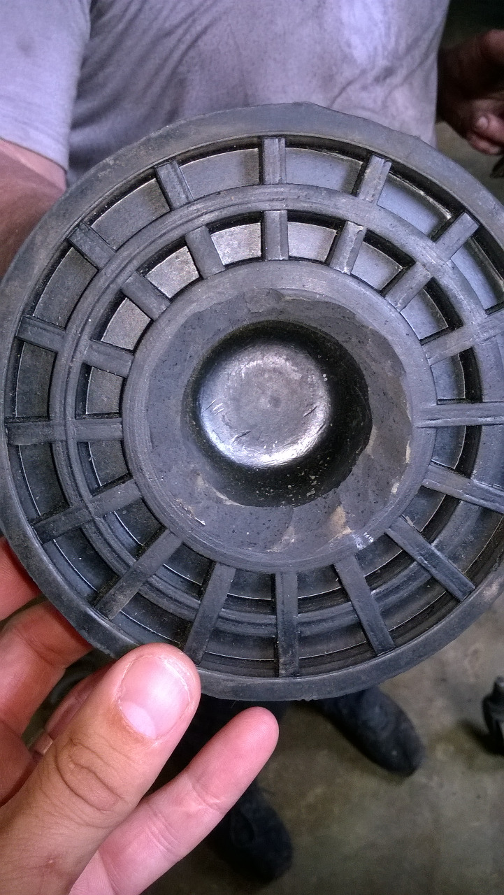

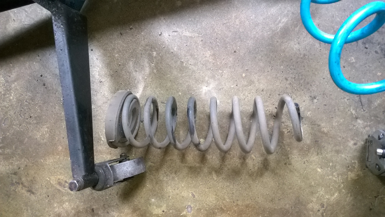

Проставки ставятся очень легко.. и быстро...(внутри проставка чуть чуть подрезаеться)
Цена вопроса 100грн..(робота) + 60грн.(проставки) big_smile
Вот несколько фото по проведённой работе.
/upload/iblock/0dc/wp_20160727_16_03_01_pro.jpg /upload/iblock/913/wp_20160727_16_03_08_pro.jpg /upload/iblock/4de/wp_20160727_16_07_47_pro.jpg
/upload/iblock/3c5/wp_20160727_16_06_11_pro.jpg /upload/iblock/e2e/wp_20160727_18_26_14_pro.jpg

Юра, я себе когда проставки под пружины ставил, то пришлось делать и устанавливать так называемые "домики",проставки для поднятия нижнего крепления амортизатора, иначе, на больших ямах, "рвало"амортизатор .
Тише едешь-меньше должен.
Re: Проставки под задние пружины (приподымаем задок)
На логане поставки не ставил, на других - обязательно надо  домик

upp я только одного не могу понять: пружина у Lanos Sens в полтора раза больше Логановской в диаметре..
  на ланосе она боченком, в верху и низу примерно такаяже как  и на логане
