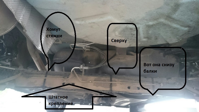

Поделюсь некоторыми "хитростями" обесшумки.
Покатав некоторое время, услышал непонятный грохот в "корме". Машина обесшумнена, сначала думал, что ляда начала греметь, вставил и туда прокладку, не помогло.
Причина нашлась только после подъема авто на подъемнике - стучит (а скорее гремит!) пластиковая накладка на задней балке подвески, она там просто крепиться в пазах. Устранение - 4 пластиковых (широких) хомута и - авто движется словно в вакууме, только колеса шуршат!

Что за накладка? Фотка есть?

Я так понимаю, что просто - декоративная накладка на балку, крепиться спереди балки (не могу разобраться, как вставить фото).

Т.е. накладка повернута углом к носу авто, как скоба.

У меня такой нет! А грохот сзади есть...

Может такие накладки только в комплектации "+"? Врать не буду.

Можливо це особливість Степвея?

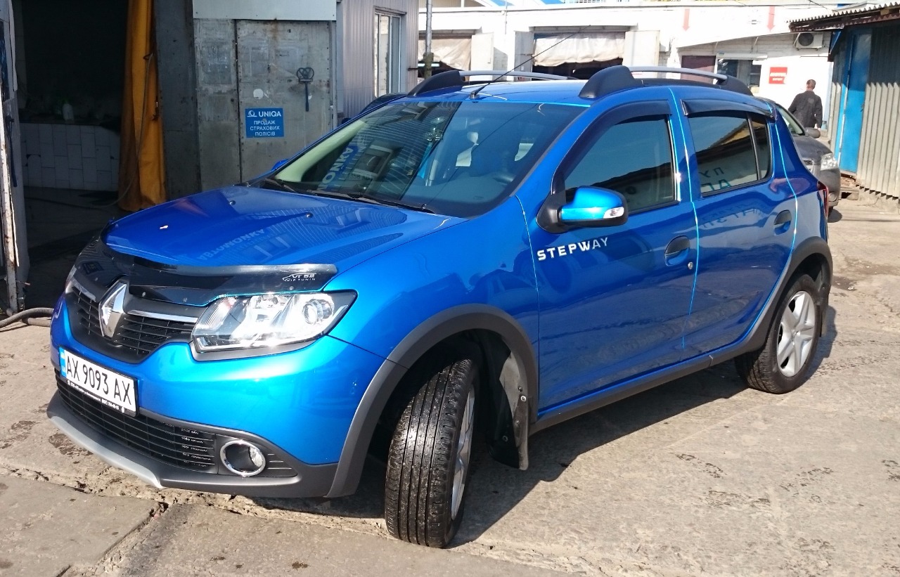

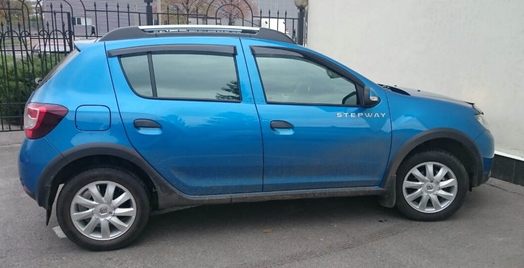

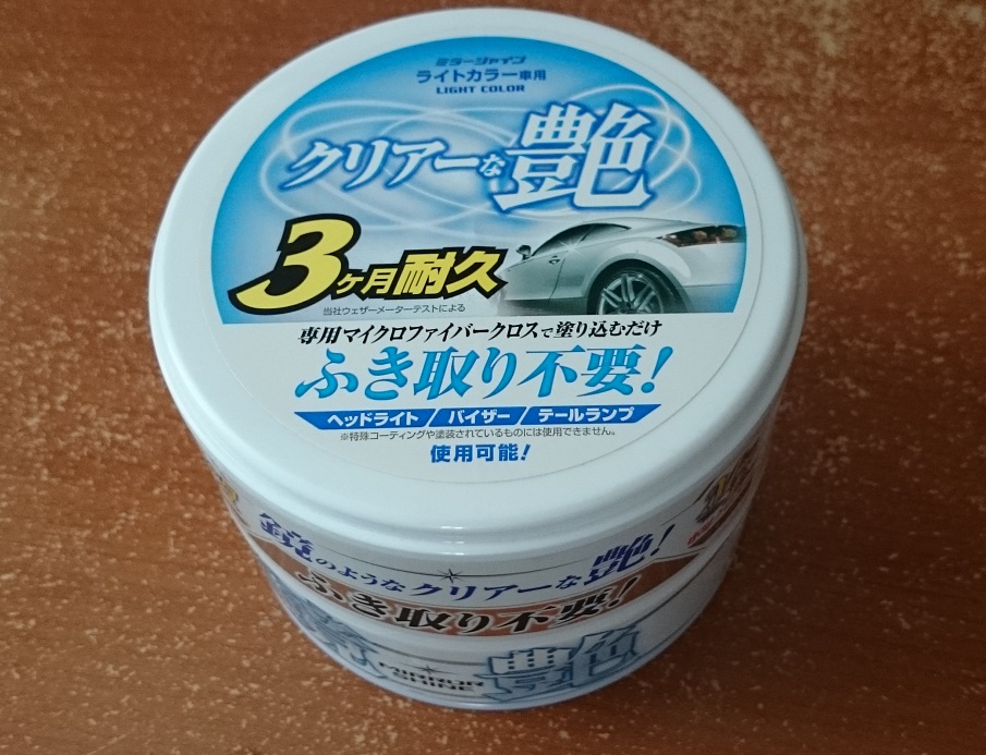

Вот так выглядит маё машинко после покрытия твердым воском. Этим брендом пользуюсь более 5 лет, результатом очень доволен. Нанесенного покрытия хватает в среднем на 25 бесконтактных моек или 3 месяца. 1 банки хватит до 10-ти обработок, т.е. минимум на 3 года.
Они есть для белых (светлых) авто, цветных и черных как с частицами абразива, так и без. Конкретно эта - зеркальный блеск без абразива, т.к. царапин на авто еще нет даже при пробеге 12 тыс.км (!), что безусловно, благодаря и этой полироли. Я первый раз ее нанес на 2-й день после покупки, а это уже 3-й.
На рынке стоит в пределах 700 грн., да - дорого, но оно того стоит! Ни в коем случае это не реклама, я просто люблю свое авто, и денег на него не жалко!
Катаем "Степашку" дальше и радуемся жизни!
