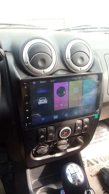

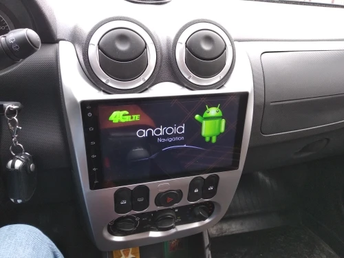

9" китайцы уже выпускают вместе с панелью под Фазу2, должно смотреться как единое целое.

9-дюймовые с панелью в комплекте

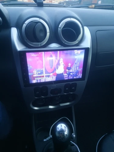

10-дюймовые

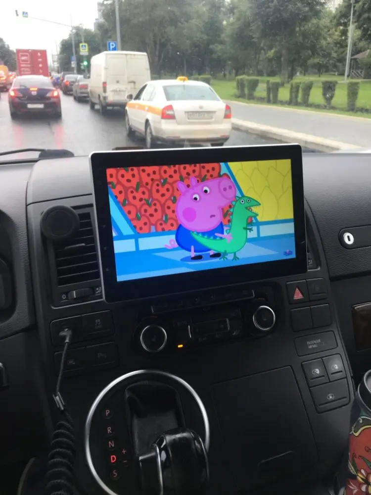

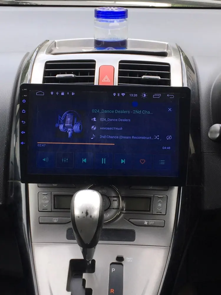

А этот по высоте и углам выставляется. Иногда и такой возможности во многих современных авто нет. Вот, например: (большие фотки, блин)
И никакого дискомфорта не чувствуется. Я уже в обеих был. В Тойоте ездил. Вполне себе монитор в водительское окружение вписывается и не вызывает отторжения. Хотя поначалу тоже думалось - че за хрень воткнули? Нормально все! Вот почему и рассматривается 10" тоже к установке.

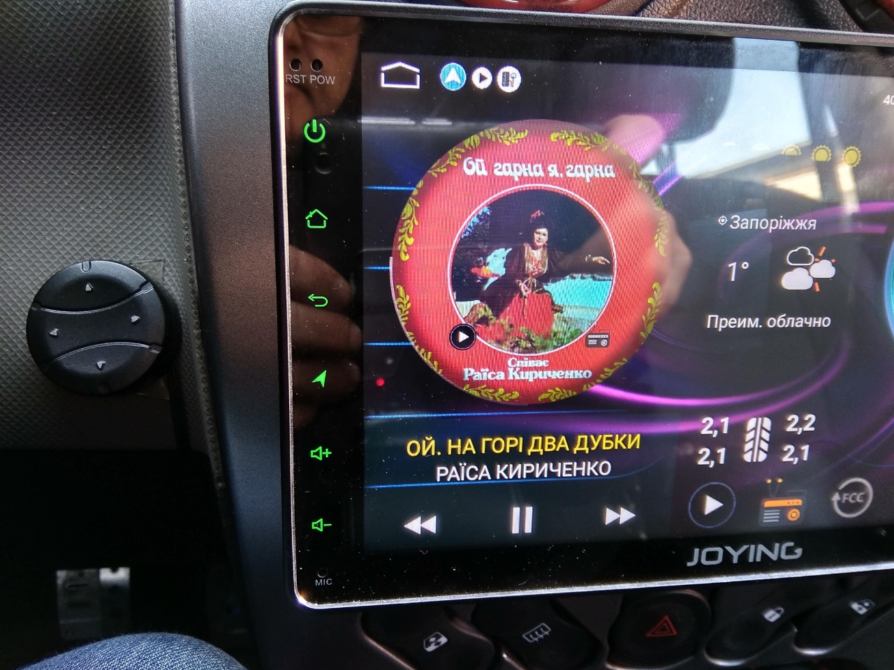

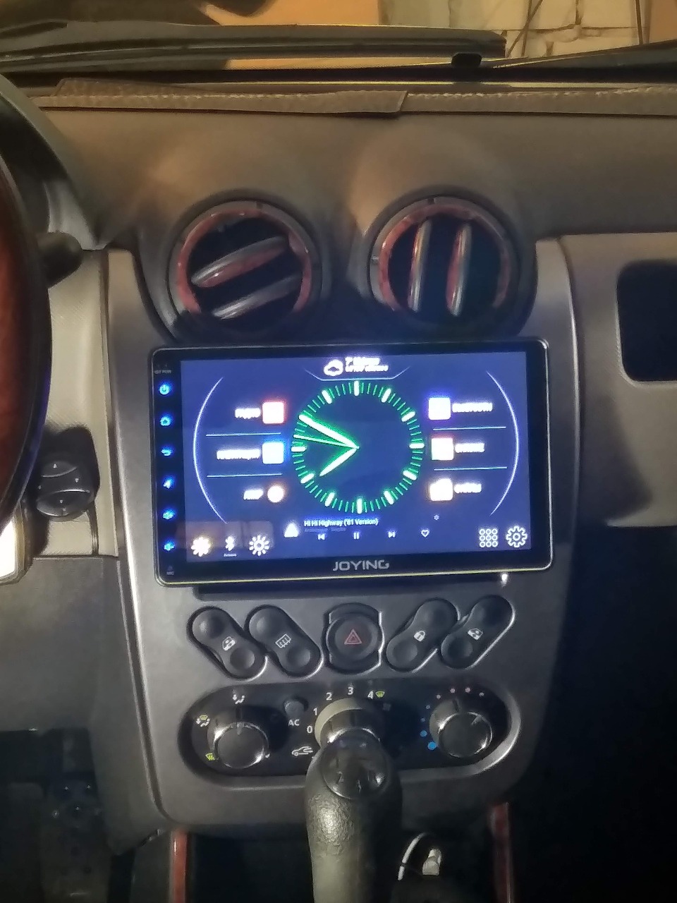

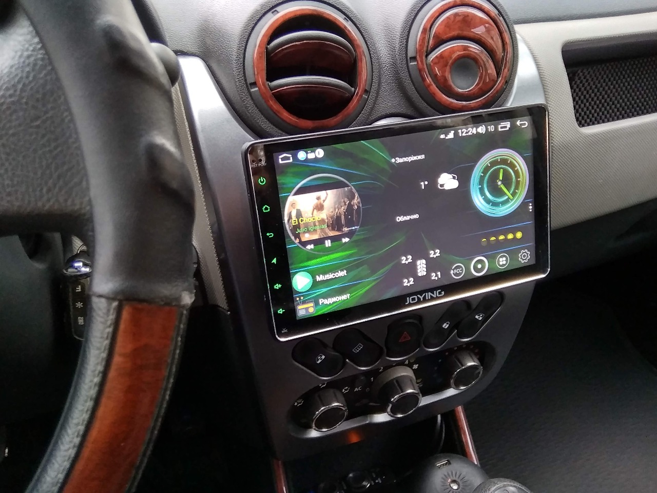

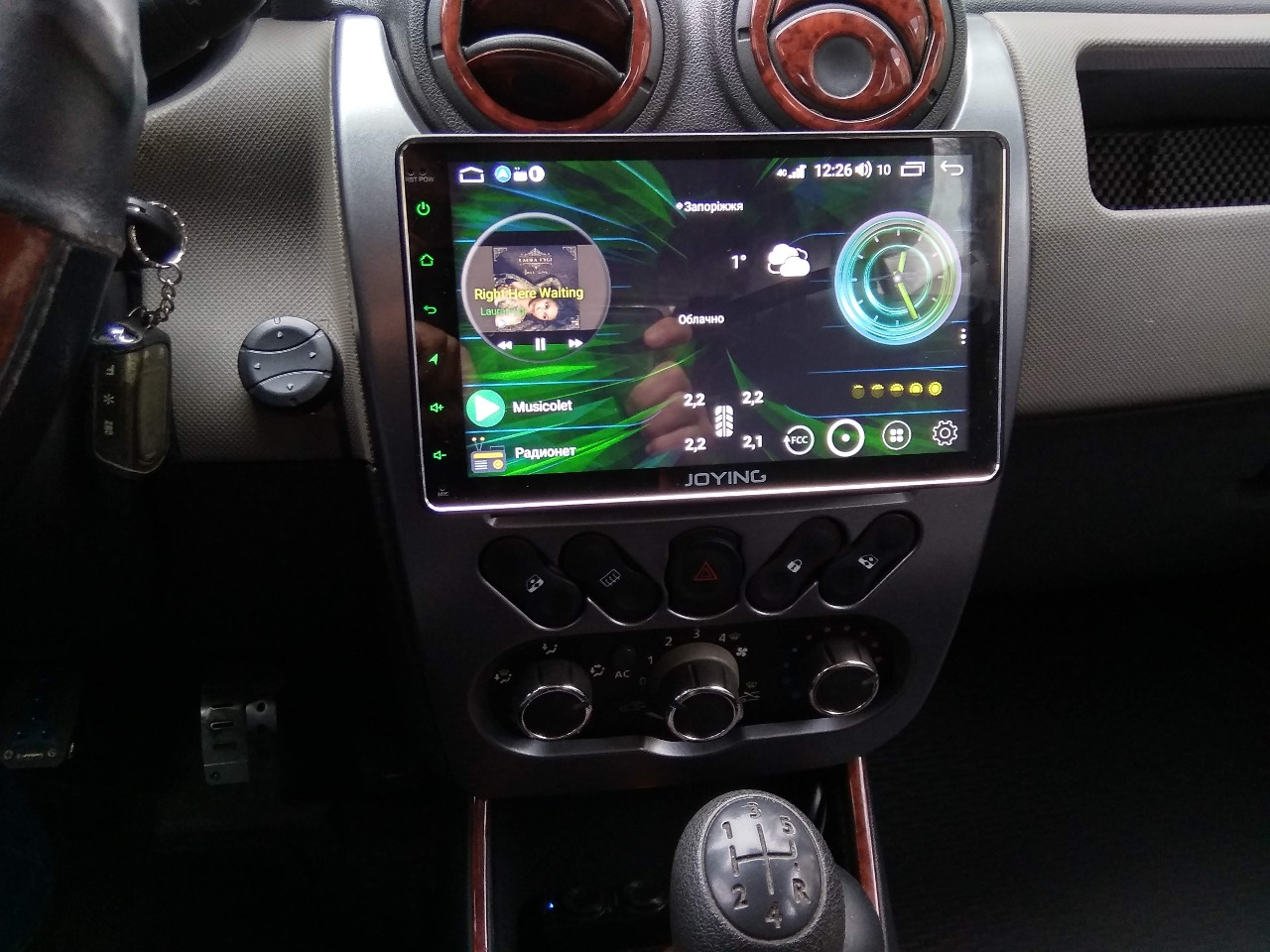

В общем, стоит этакая магнитола Joying 9".
Octa-core Intel Spreadtrum SC9853I-IA 64 бит 1.8 GGz, Android 8.1, 4G RAM, 64G ROM.
Перед тем, как покупать, вырезал из картона по размерам всякие разные экраны(8,9,10", также длинную узкую 8.8", и "tesla-style" здоровенную 12").
9" подходит лучше всех, 8 - шило на мыло, 10 - великоватая, несообразно смотрится.
Но 9" универсальную сейчас продают только Joying и, по сути, его клон Arkright. Вернее, есть еще цельные, где экран не отделяется, но пойди разберись, как его закрепить, причем на панель только жестко крепить. Если предварительно не повертеть в руках.

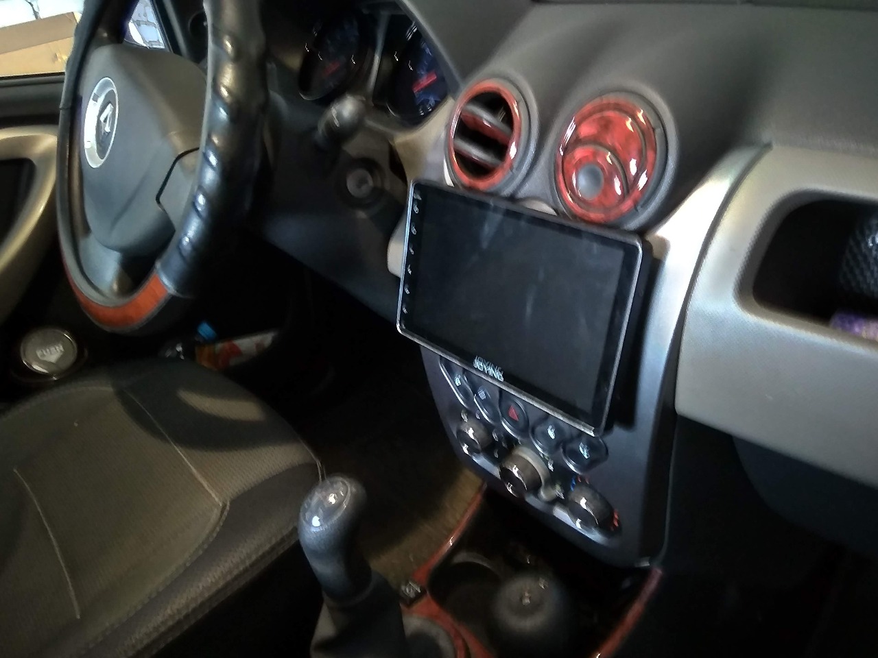

В моем же варианте - экран на клипсах(съемный), при этом само устройство можно закрепить глубоко в шахту, или не очень("по вылету"), а если основной блок 1 дин, то еще насверлить отверстий в шахте и угол между экраном и панелью (угол наклона экрана) изменить. Попытался установить экран на максимум приближения к панели, при этом чтобы был небольшой поворот "вверх" (клипсы, к слову, можно сзади экрана переставлять, маневрируя еще по высоте.). Вот что получилось, на мой взгляд - не создает впечатления "лишнего" нагромождения.
С другим лончером(резкость подвела):
9" модельные, хоть они и смотрятся по-заводскому, ставить не хотелось, потому что они все сделаны на один манер, с углом установки экрана почти отрицательным, это очень неудобно - по моему старому девайсу 7". Если что-то там высматривать/набирать, норовишь сползти по сиденью, чтобы комфортный угол зрения сделать себе. Ну и впоследствии выяснились еще минусы модельных 9".
В общем, закрепил - подключил. Включил. И началось. Мама дорогая. (далi буде)
Впечатление такое, как будто прикрутили планшет сверху на стандартную панель
