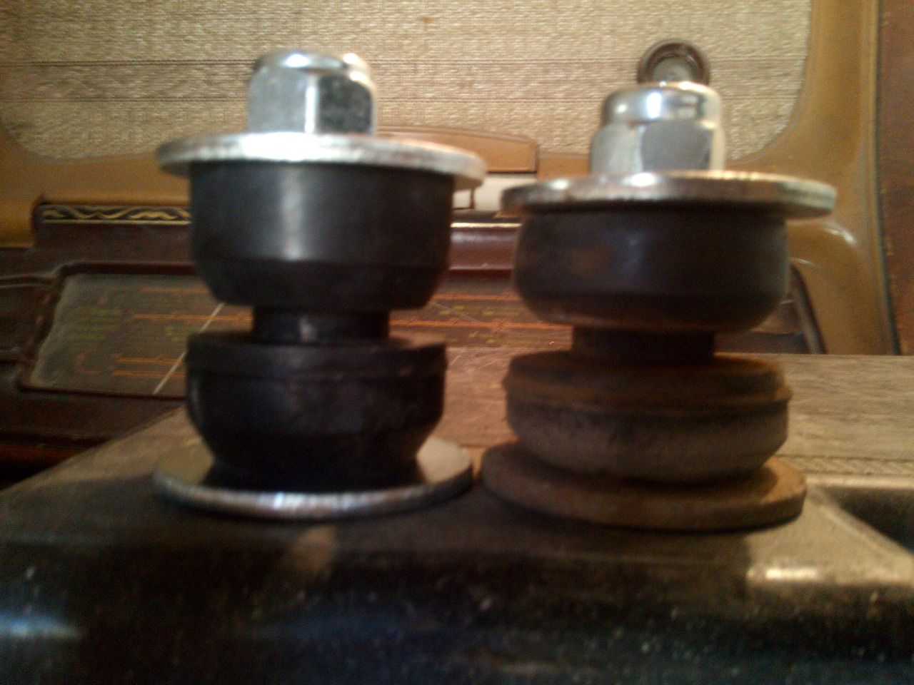

Разница по высоте между старыми и новыми резинками задних амортизаторов:
/upload/iblock/cc2/IMG_20200807_183802_1.jpg
Re: Амортизатор задний на Рено Логан (выбор)
lukis, виходить, що на нових резинках і авто трошки вище буде.
Олександре, не буде wink бо вони зіжмуться.
14 Відредаговано lukis (2020-08-08 21:06:32)
Высота от пола до арки по центру (диаметру) колеса была 68 см на старых и на новых. Я мерял  cool
И да, они при закручивании гайки сжимаются. Кстати, гайки из этого https://logan.in.ua/shop/catalog/khodov … r_bk35006/ комплекта не подошли. Оставил старые.
