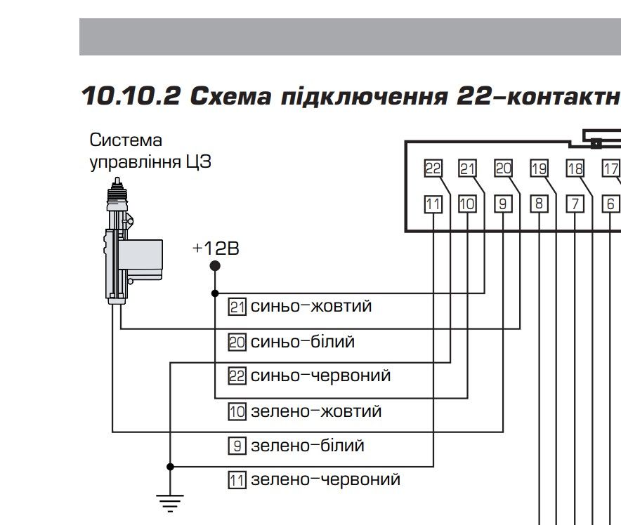

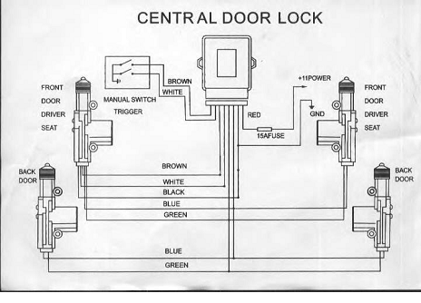

Сигнализация имеет 2 выхода для подключения 2-проводных актуаторов, не могу найти схему, как подключить 5-проводной актуатор водительской двери, чтобы все замки срабатывали от открытия/ закрытия водительской двери.
