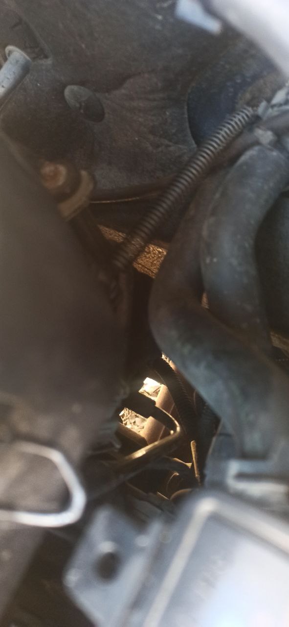

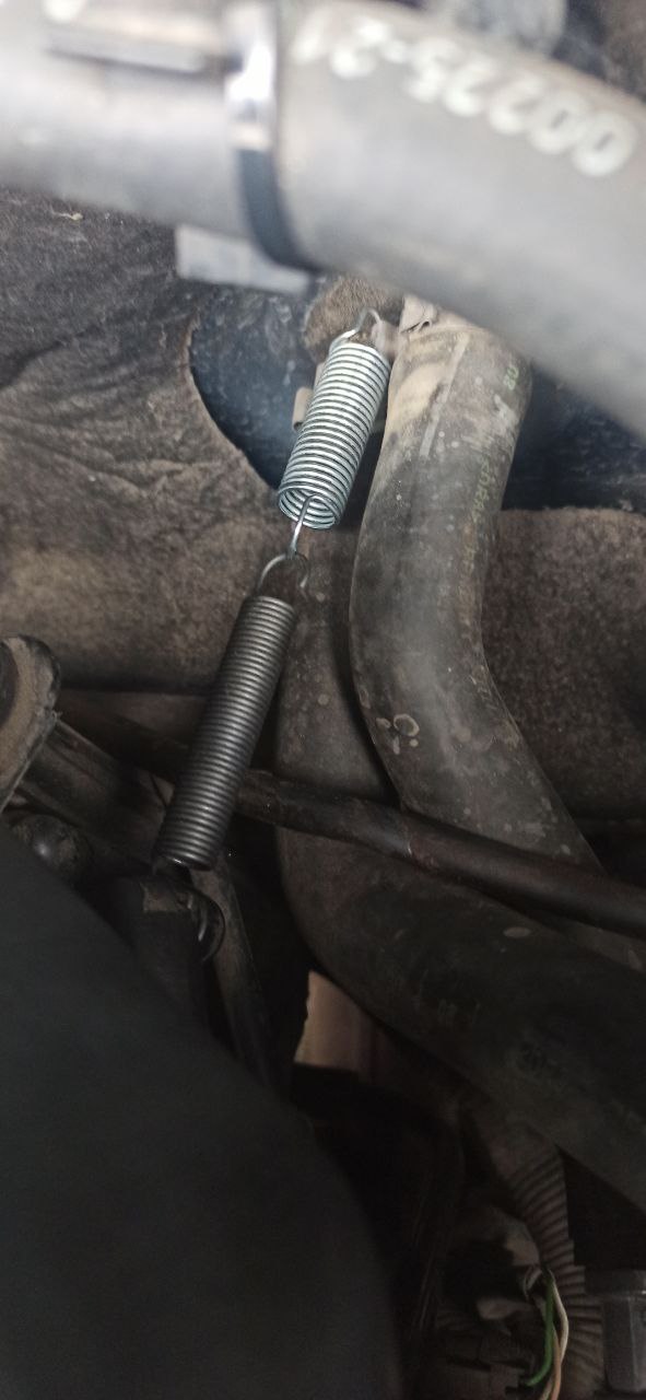

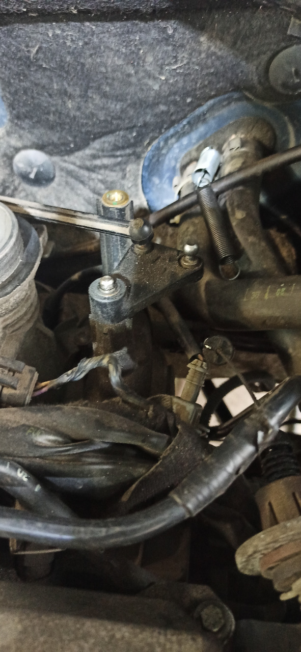

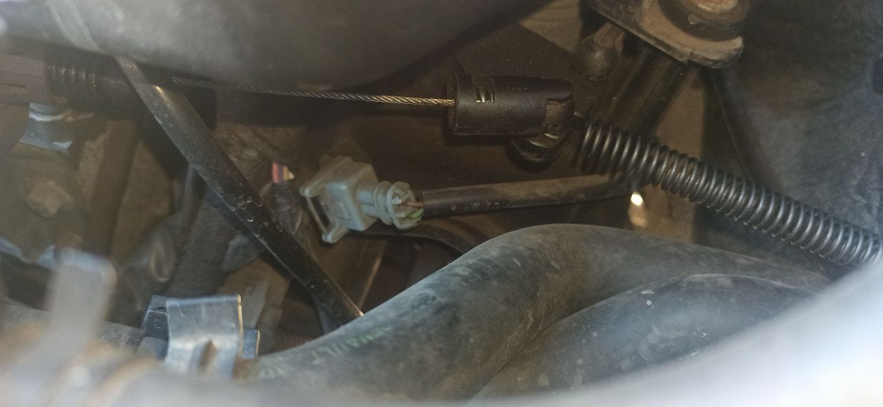

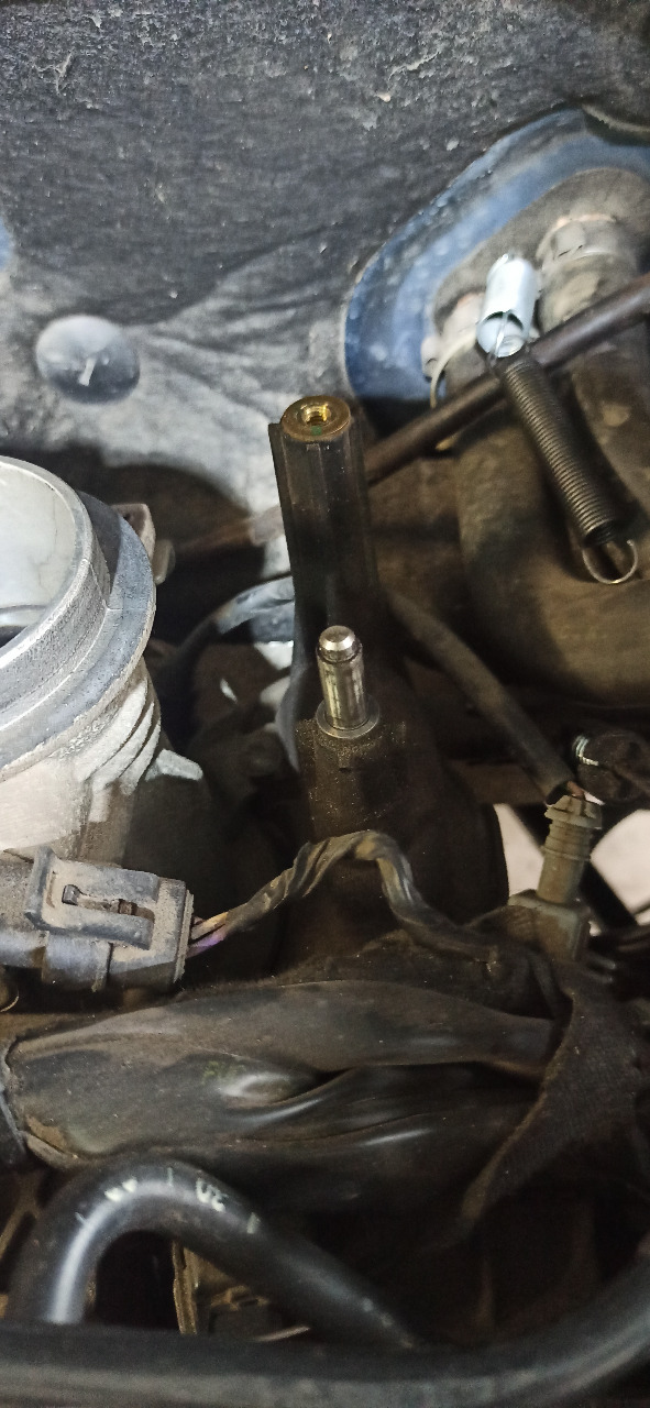

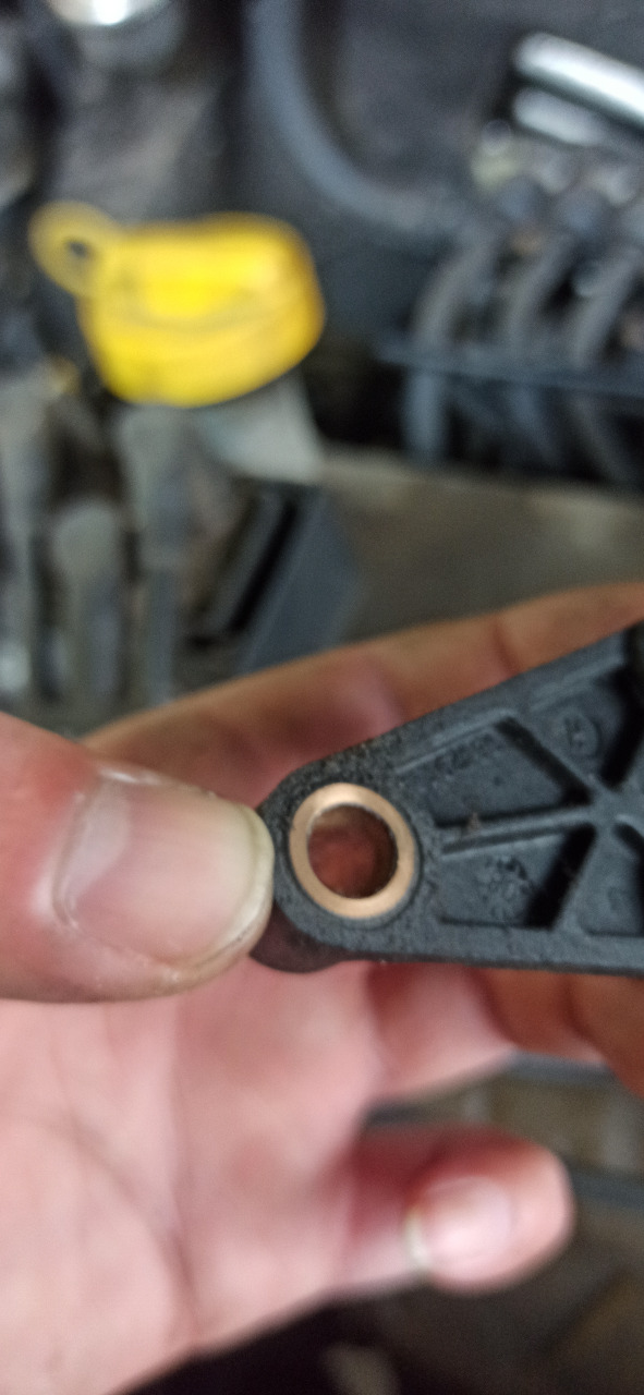

Добрый вечер!
Сегодня столкнулся с такой проблемой - когда нажимаю на педаль газа (более 70%), педаль остается в таком же положении после того как убираю ногу)))
То есть она там залипает и обратно только возвращается, если ногой подковырнуть ее... Как я понимаю обратной отдачи нет ( пружинке конец или какой там принцип) Кто сталкивался - куда обратиться? Может самому можно исправить? Сколько будет в деньгах? (Сейчас с этим проблемы... В принципе как у всех)
Логан 1.4 2006 года)
