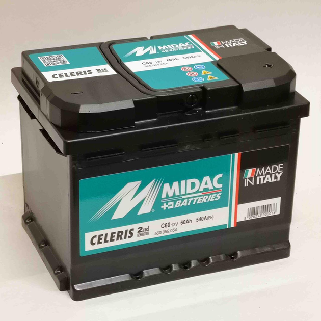

Мій Бошик помер.. раптово.
На заміну купив такого італійця.

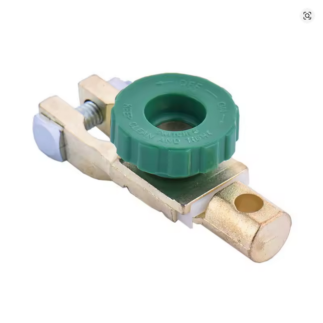

Доречи, хтось десь писав що встановив собі клєму на акум з розмиканням масси.
Хочу теж поставити. Яку можна купити?
Це щоб акум не знімати з авто. Бо зараз частіше стоїть на місці ніж їздить.
Rothmanz, https://redmoon.in.ua/ua/p2495039029-di … gJALfD_BwE
вот вариант с дистанционным отключением, если нет желания каждый раз открывать-закрывать капот, там еще всяких защит натыкали и светодиодиков разноцветных ))), не реклама
та занадто мудра і дорога хрєнь. я вже замовив оту зелену залізяку
Rothmanz, у знакомого на Рено трафик стояла такая зелёная, поменяли на шибко умную. АКБ находится под ногами у водителя, надо убрать коврик, открыть люк и только потом крутить барашек на зелёной штуке))). Пол- года маялся человек, теперь доволен и жалеет что сразу не поставил.
