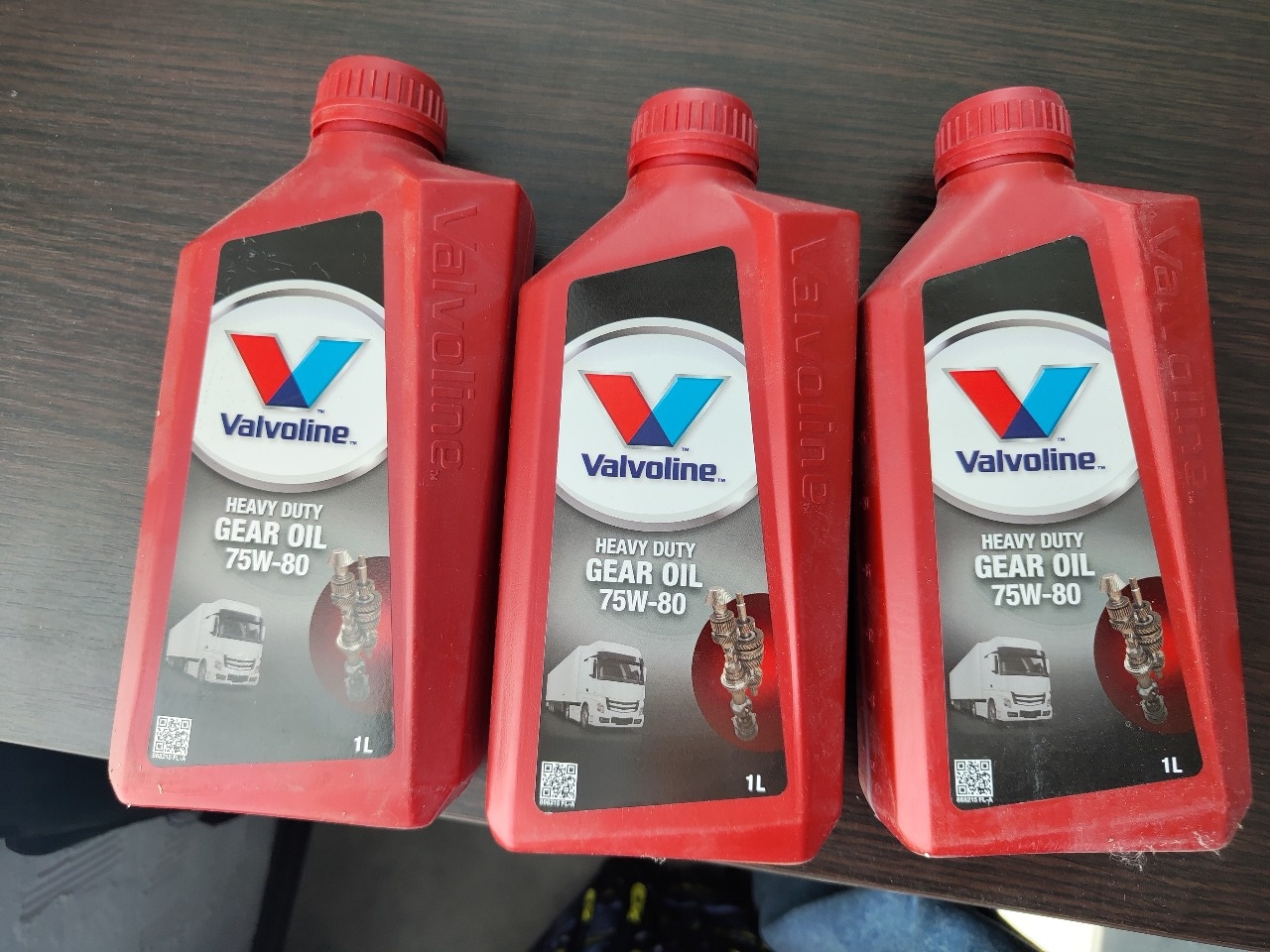

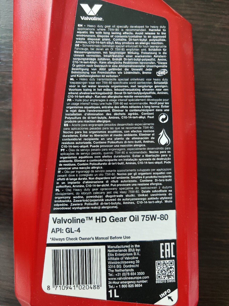

120 Відредаговано igorsh88 (Вчора 14:29:34)
Re: Масло в коробке передач
Valvoline gear oil 75w 80 gl 4 (868215)
/upload/iblock/cbc/79c8rs2dcp2h9d4dh2izyiwoze0j4rax/IMG_20250908_133301.jpg /upload/iblock/cd0/rw5r55sosqyq1yb93zk40poapogrtk93/1757330797885_min.jpg
Я все-таки його знайшов  smoke  тут
