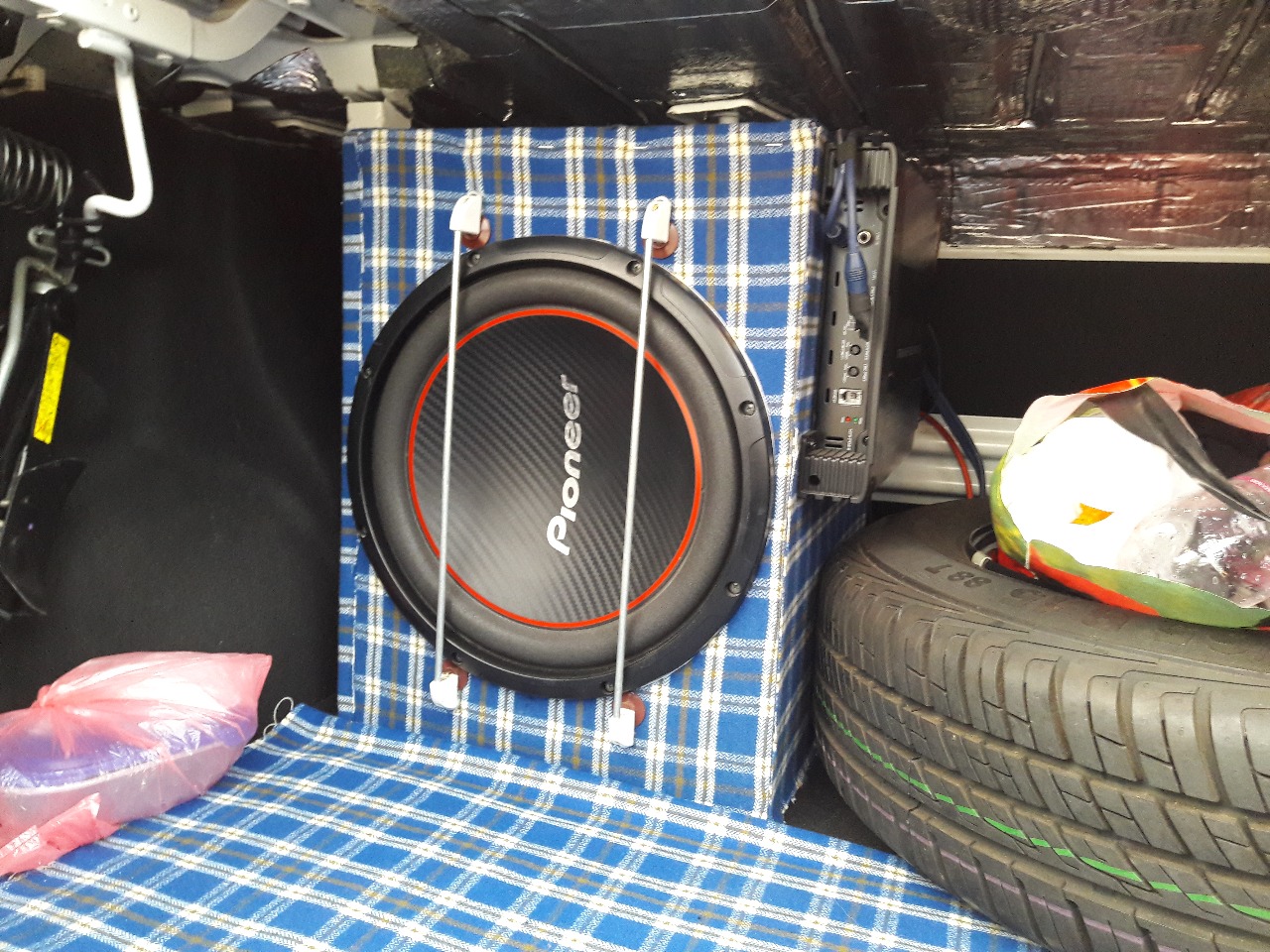

JUK написав:відкрутити і вставити в задню полку зробивши дирку, між металом і полкою 3+ см місця куди можна прикрутити 2+см фанеру під саб
1. Нужно что бы параметры Тиля-Смола динамика соответствовали выбраному акустическому оформлению.
2. Сабфувер должен воспроизводит частоту до 150Гц.
2. В таком случае для сабфувера не играет роль направление динамика, звук от него исходит равномерно во все стороны в виде шара.
3. Звуку такой частоты легче обходить препятствия такие как корпус динамика, сиденья и остальное, в связи с тем что длина волны для рабочих частот( на 100Гц-3,4м) больше чем растояние до слушателя. Тем не менее потери присутствуют.
Таким образом если у Вас динамик предназначен для установки в закрытый ящик, установкой его в полку можно испортить звук.
Если же динамик специальный для установки в free air - будет громче.
