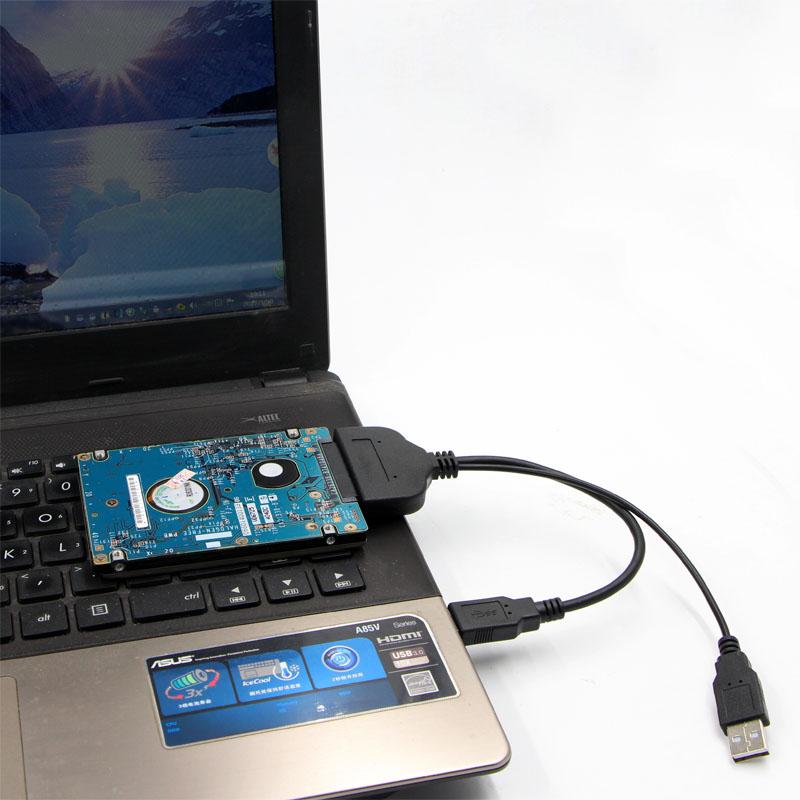

И еще вопрос,как самое простое.подсоединить к ноутбуку жесткий диск с другого ноутбука?Ну чтобы информацию там перебросить?
Nagol2, от месяца до 6
Nagol2,
https://prom.ua/p579541904-aktsiya-kabe … odnik.html
Акция! Кабель-переходник USB на SATA 2.5 c дополнительным питанием
