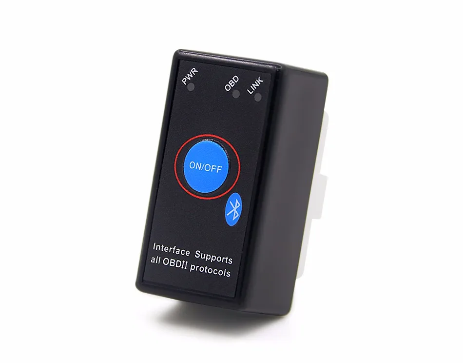

В общем купил OBD II 1.5, покупал в другом месте куда и пришлось его отправить обратно. Проблема: не видит ЭБУ машины, т.е. смартфон со сканером соединяет, но ЭБУ не видит. Пробовал в разных программах в разных режимах, с работающим двигателем, просто с зажиганием, в общем. Машина Sandero 1.4 2010 год, подскажите может у кого такая же - чем диагностировать, что покупать?

Було те саме. Тест видавав v.1.5, а насправді це був кастрат на одній платі. Розбирається легко. Взяв у колеги перевірений, двоплатний- і ЕБУ побачив, і зробив задумане.

Брав на aliexpress. В мене корпус не прозорий, але версія 1,5 + кнопка on/off.
Підключав до свого Сандеро, все працює, Torque коннектиться до ELM, всі датчики показує.
сделаю попытку №2, попробую с aliexpress заказать. Кстати задумываюсь может проще провода купить к ноутбуку и какую-то прогу на ноут поставить - тогда по идее проблем с версиями, прошивками, платами и т.д. не будет
А смысл на Али их покупать. На ОЛХ их полно.
Я взял за 300 грн двухплатный с чипом PID.
Все работает.
