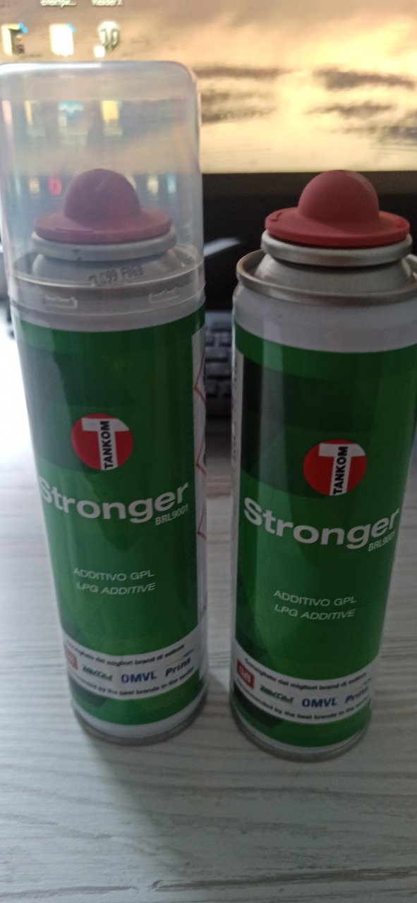

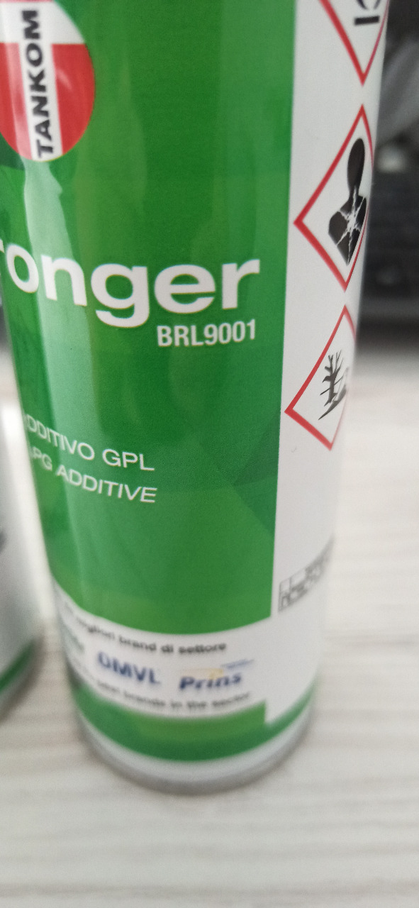

Літня вакцинація систем ГБО від можливих проблем.
/upload/iblock/168/iism73jlr0ymhhxedsxi9dathwvt1z6m/IMG_20250731_075248.jpg /upload/iblock/3e8/iy03xkxvp7xhaty9ugqcqol49u20999x/IMG_20250731_075315.jpg
1 балончик задувається в порожній балон автомобіля.Потім заправляється до повного. Користуватись ОБОВ'ЯЗКОВО В РУКАВИЦЯХ!!! Ще й бажано через тряпку. Балончик під час спустошення миттєво обмерзає.Голіруч дуже великий шанс отримати обмороження долоні.

Не забудьте замінити всі фільтри перед використанням. І, бажано, після.
