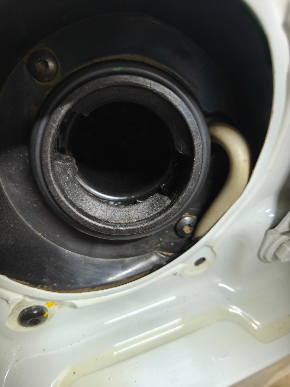

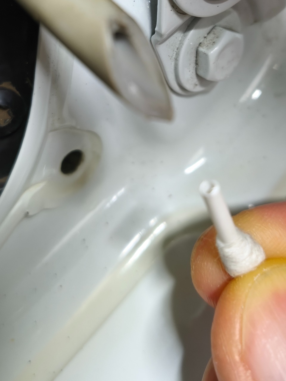

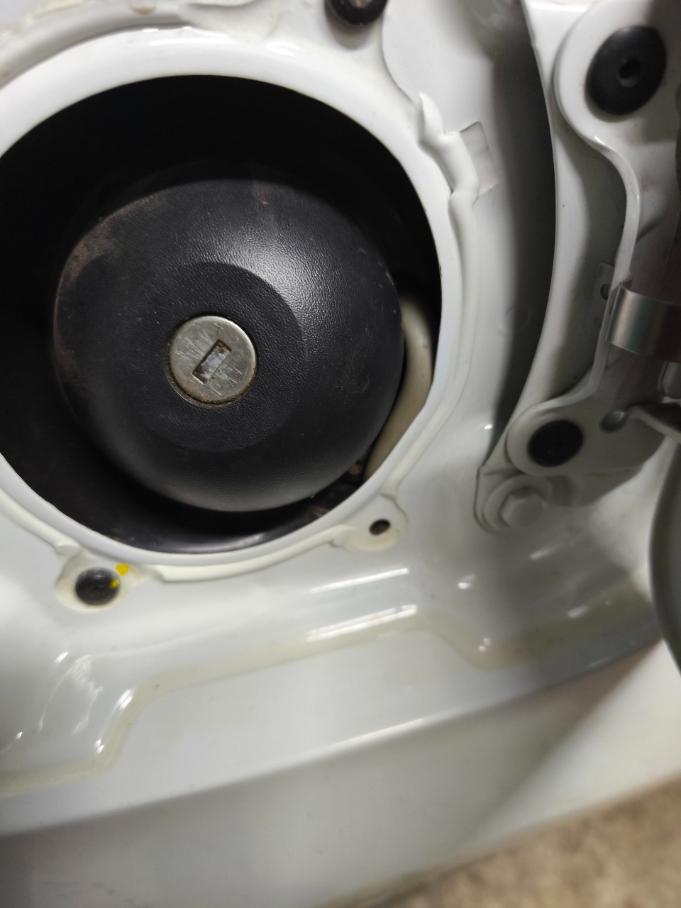

просверлив отвір на 3,5мм глушку біля заливної кришки,вставив трубку щоб вода не попадала та пів вушної палички,як повітряний фільтр і все гуд,доходило до нестабільних обертів та глохла відразу після запуску особливо на холодну,при відкритті кришки не тільки пшик а чути як бак вирівнюється

Хотілося б побачити цю реалізацію. Фоток нема часом?
спробую закинути фото
https://logan.in.ua/upload/iblock/666/0 … 734_1_.jpg
https://logan.in.ua/upload/iblock/809/g … 647_1_.jpg
https://logan.in.ua/upload/iblock/073/h … 700_1_.jpg
якось так з завантаженням
