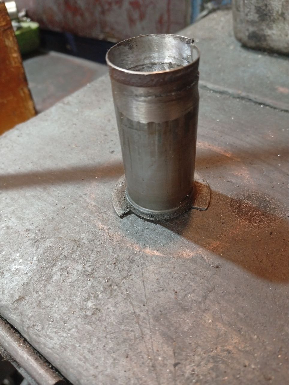

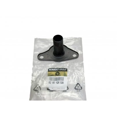

Нужна помощь. Код направляющей втулки первичного вала КПП
Коробка не помню код, но это К7М.
Это вот сюда. По ней двигается выжимной.
Воно?
Майже. Але не зовсім. Перехідна модельб ля. Інше
Ще таку находжу.
З того огризка,що на фото,незрозуміло як вона взагалі до коробки кріпиться.
