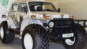

А шины в виде воздушных шариков? А если в таком варианте? Какая площадь контакта у Нивы с весом Логана?
Я в формулах плаваю ибо гуманитарий. Поэтому мне не понятны расчеты в формулах против моих практических представлений
RUNO, так дутики на 0,5 каяают, хотя не утверждаю о данной Ниве.
Но не важно, суть в том, что автомобиль висит и давит на поверхность через покрышку. При этом расплющивает покрышку до выравнивания воздействия веса автомобиля.
Может проще по-кацапски (СГС)? - Вес авто тонна, жмем его на пневматику, при давлении в ней 0,5 бара получим площадь контакта 2000 см2. При давлении в шинах 10 бар - 100 см2 (на 4 колеса).
