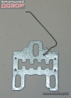

"По принципу работы секретного механизма замочные устройства делят на цилиндровые и сувальдные."
"Рабочая часть цилиндрового замка представляет собой цилиндр (или "личинку") со множеством комбинаций. Чаще всего используют цилиндры пинового типа их взаимодействующие части — находящиеся в теле цилиндра штырьки определенной формы и ответные лунки на ключе.
Если кодовый механизм цилиндрового замка имеет вид набора дисков, такой замок называют дисковым на лисках делают вырезы определенных размеров и форм, аналогичные тем, которые есть на ключе." http://bronedver.kiev.ua/articles/tsili … nyie-zamki
"Секретная часть сувальдного замка состоит из набора стальных пластин (сувальд) с фигурными отверстиями разной конфигурации. Пластины собраны в один пакет и подпружинены. В вырезах пластин перемещается ригель. Перемещение ригеля возможно только в том случае, когда поворотом ключа сувальды будут приведены в соответствующее положение. Открываются сувальдные замки относительно большими двусторонними ключам" http://bronedveriunik.com.ua/lever.htm
