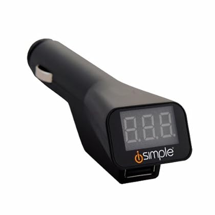

Цієї зими знімаю клему і ще купив вимірювач напруги в прикурювач (немає БК) для контролю, їжджу рідко і заводиться без проблем.
