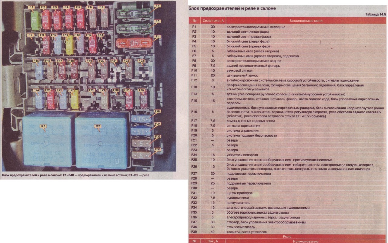

Блок предохранителей в салоне Logan II Схема
