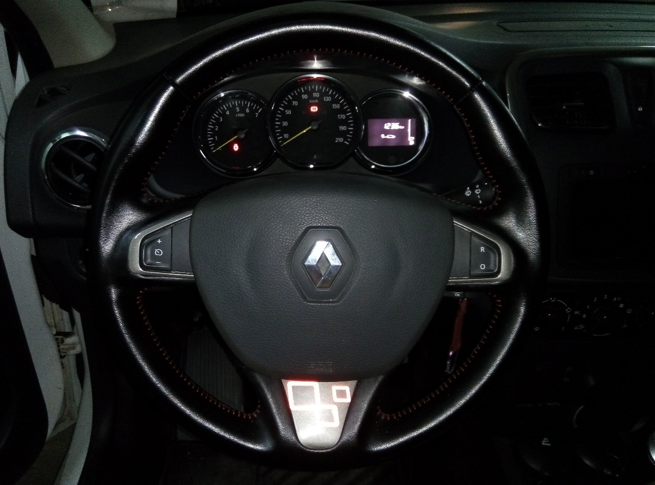

ну а  кнопки от мегана  не нравится?  https://b-a.d-cd.net/d39af74s-960.jpg
ну или как у меня, с перетяжкой руля https://b-a.d-cd.net/48a7ee2s-960.jpg

  я вот уже немного обновил свои  http://www.logan.in.ua/upload/iblock/249/p60706_195605_1_.jpg
