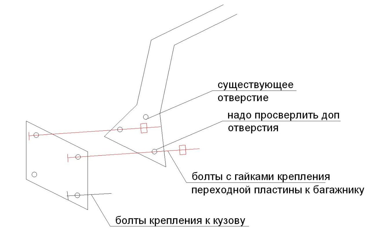

ну если багажник не планируете ставить на ваз то можно просто доварить пластины, я так понимаю по ширине и расстояние вдоль машины регулируется или подходит
Идейно, но боюсь выглядеть это всё будет не супер, да и не согнутся ли они в сторону...
ну у конструкции с переходниким гораздо больше шансов, а вообще если не ставить на ваз, то приварить пластину с отверстиями , можно усилить если надо, есть вариант просверлить два отверстия в багажнике и просто прикрутить пластину с 4 отверстиями к багажнику
Насчет как будет выглядеть, один-два раза в год, меня не сильно беспокоит, а вот чтоб не попортил ЛКП, вот это больше заставляет задуматься.
А можно подробней, пожалуйста, а то как-то не пойму про 4 отверстия.
Прикрепить пластину к отверстиям в авто (сделать самому). К пластине болтиками "нагло" прикрутить багажник в состоянии как на третьем фото (не использовать подвижную часть крепления и болт).
евгений все верно описал , переходную пластину может потребоватся немного подогнуть, но єто уже надо смотреть по месту

А что если не использовать переходную пластину? Багажник на другом авто я уже не буду использовать. Можно сделать эти отверстия в самом багажнике и по месту подогнуть как надо?
все зависит от багажгика, надо пробовать, если не хватает подьема , то просто доварить пластину такого как надо размера, заполните профиль, от куда вы, может кто подскажет где можно сделать , если в кировограде то могу подсобить
