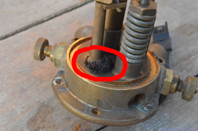

Но бывает и такое...
Хотя бак был чистым.

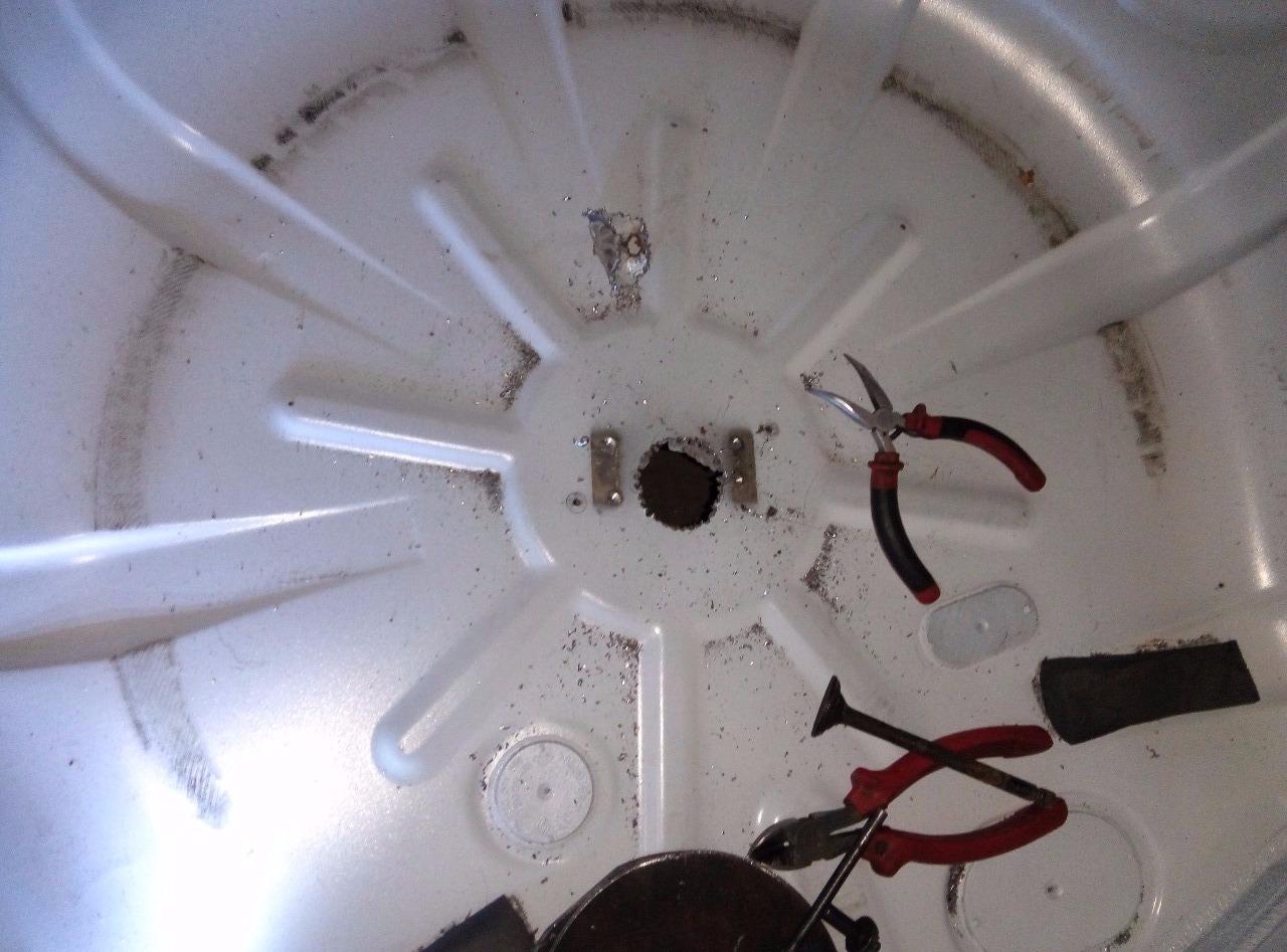

Только ты не там роешь - бойся не механической примеси в жидкой фазе, которая максимом чем может навредить, так это забить шток электроклапана в мульте.
Бойся неиспаряющейся липкой срани в паровой фазе.
ну сюда поставил фильтр с отстойником, так что все что мог сделал

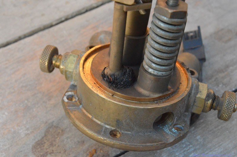

На фото не вижу ничего криминального, ну потемнел чуток.

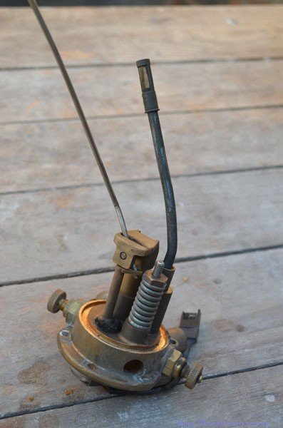

Сфотаю и я свой старый мульт.
Заменил его при переходе с медяхи на пластик потому как захотел электроклапанный
собс-но и я об этом
Это основание вращающейся части "поплавка". В результате поплавок зависает.
Migen, понял, я не обратил внимание.
У мну в том месте было чисто, все крутилось и вертелось.
Если все крутится/вертится, тогда в прошивке stag-a уже есть алгоритм подсчета уровня топлива от времени открытия газовых форсунок и уровня поплавка. Интересно, есть ли такое в КМЕ?

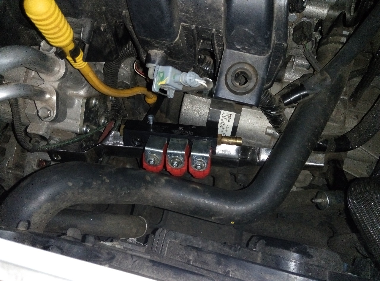

Очень тревожит тот факт, что нет хомутов вообще на соединении форсунка - шланг.
Не знаю на сколько это нормально. Фотки тоже завтра скину на обзор.
Может Юрка Lavrik заглянет под капот своей машины и успокоит меня. Тоже там ставил.

Lavrik, друже, если не в тягость, сфоткай форсунки газовые свои. Интересует соединение форсунка-шланг.
Да и подкапотку интересно глянуть...
