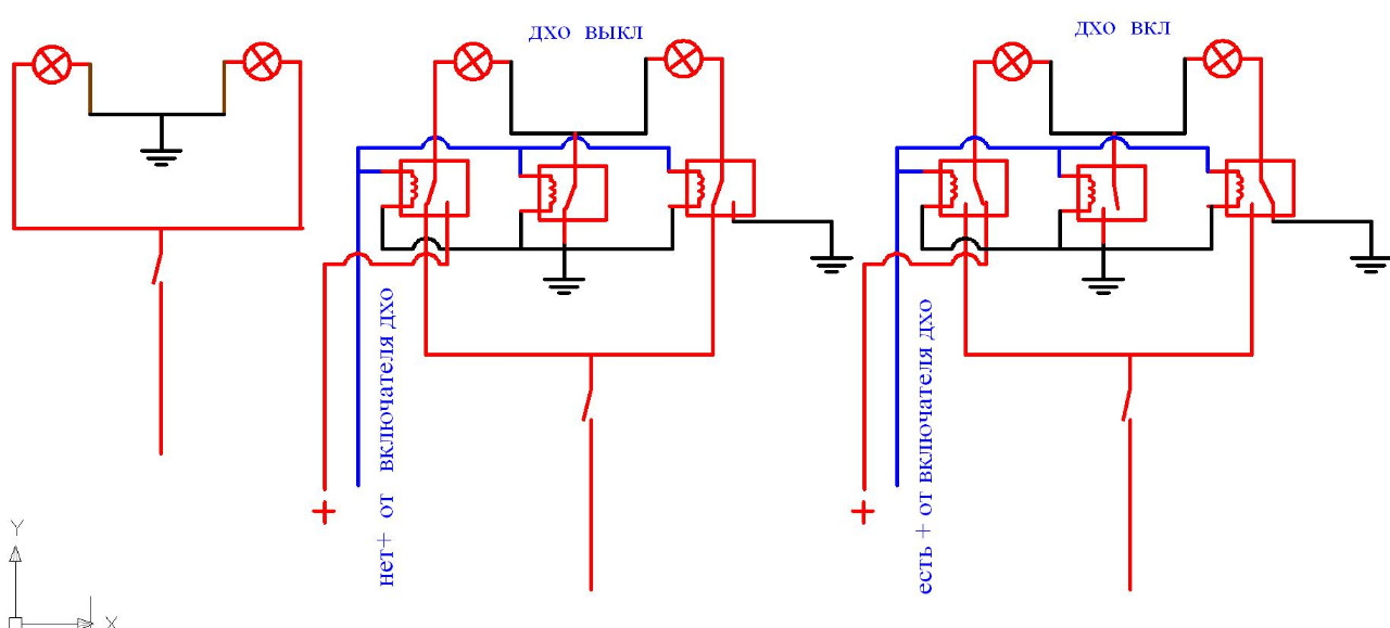

нагол написав:
kuprinsw написав:
полную схему, со всеми выходами на реле я так и не понял
но ваш вариант мне понравился
"Слушаюсь и повинуюсь" (с).
Схема выполняет след. функции:
1. При подаче +12 В на клемму "зажигание" включаются ПТФ-ы в пол накала. Цепь (по клеммам): зажигание, К2-87а, К2-30, Л2, К1-87, Л1 (лампы последовательно), масса.
2. При включении габаритов ПТФы тухнут. Цепь: диод VD2, срабатывает реле К2 через К2-85, К2-86, масса. контакты реле К2 переключаются с К2-30, К2-87а на К2-30, К2-87, чем размыкают цепь питания ПТФ-ов.
3. При включении ПТФ-ов стандартным подрулевиком срабатывает реле К1 и К2. Цепи: К1-85,  К1-86, масса и иод VD2, К2-85, К2-86, масса. Управляемая цепь собирается след. образом: +12 В АКБ, предохр. 20А, К1-30, К1-87, лампы Л1 и Л2 )параллельно), масса.
4. Моя схема максимально проста и дешева в реализации.
5. Надежность ее работы определяется исключительно надежностью применяемых компонентов, коих всего 5 (стандартные автореле, клеммы, диоды, предохр.).
6. Реле К1 4-х контактное, реле К2 5-ти контактное. Диоды любые (от 0,3А), удобные для монтажа.
kuprinsw, что я еще должен?   wink
вы мне ничего не должны, огромное спасибо за схему))) когда стоят цифры все понятно)))

я немного по другому думал,  но мой вариант сложнее по ходу http://www.logan.in.ua/upload/iblock/ceb/dkho.jpg
кстати еще можно подключить от ручника, поднят , дхо не горит, опущен горят
84 Відредаговано нагол (2015-09-30 11:41:26)
Re: Лампы в противотуманки - какие лучше ?
urabus87, по функциональности.
У тебя нет отключения ДХО при включении габаритов, а чел. просил именно это, хоть лично я такой необходимости не вижу (первый вариант моей схемы, без диодов которая, тоже не тушил ДХО при включении габаритов).
И у тебя ПТФы включаются напрямую от подрулевика, нагружая его контакты, что чревато при лампах 55 Вт. У меня же они развязаны через реле.
85 Відредаговано urabus87 (2015-09-30 11:43:09)
согласен,  как то  по сильно сложному пути пошел smile  а как  мысль включения выключения по  ручнику ? а и просто первой схемы не видел так как картинка не открывается sad  а так бы даже и не пытался бы рисовать, хорошая схема

[merge_posts_bbcode]Добавлено: 2015-09-30 15:09:36[/merge_posts_bbcode]
нагол , большое спасибо за схему, собирать буду по ней, накупил всего.
вечером еще лампы заберу, и осталось ждать 2 недели как поеду домой, там и буду устанавливать
только вот я все равно думаю будет третье реле, я его поставлю на провод от зажигания(бензонасоса), чтобы не нагружать сеть
http://s001.radikal.ru/i195/1509/c2/f8c4a6da162a.jpg
