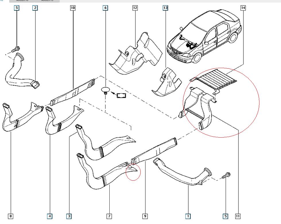

Привіт, у когось є каталожні номери воздуховодів задніх сидінь для Логана ф2.
Із сандеро 2013, я так розумію, не підходять.
так есть заводское, зачем делать только что бы номера были надо код с овальной таблички http://catalog.autodoc.ru/renault/#c3Q9 … 9pZD09NjFB
urabus87, я что то не въеду - где выход будет, точнее откуда будет уже дуть на ноги задним людям? и какой там код нужен?
вам нужны детали номер 7,8,9,10,11,14 и возможно для того сто бы прикрыть воздуховоды для третьего ряда 12,13 , дует с обведенных участков и с детали под номером 14
или вам только для задних, а для третьего ряда не надо ? тогда только запчасти под номером 3 и 4 и они такиеже как для простых логан и сандеро , на разборке от 300 грн стояли когда для себя искал
из под задницы передних
