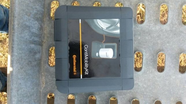

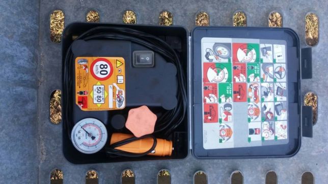

В мене схожий    https://www.olx.ua/obyavlenie/komprecso … 31aac0bdc9
Гарна річ.Купував на ОЛХ три штуки(собі й родичам).
Такий як на фото,по ссилці вище-новіший.[img]/upload/iblock/25e/593827206_1_644x461_kompresor_avtomoblniy_continental_stryy.jpg[/img]
[img]/upload/iblock/ba1/593827206_2_644x461_kompresor_avtomoblniy_continental_fotografii.jpg[/img]
Citroen Berlingo 1.6 XTR HDi
Спасибо сказали: bond23021
Re: Автокомпрессор - какой лучше
Clone-77, такие в заводских "газировках" шли.
Логан 1.4, ГУР, кондиционер, ГБО Alpha. Toyota Auris 2.0 Diesel
