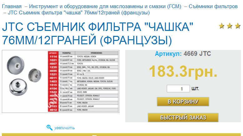

Купив тут
http://toolsclub.com.ua/semnik-filtra-c … -2619.html
Доставка через нову пошту 2 дні

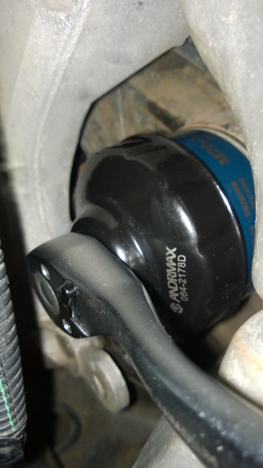

А чё дорого так? можно взять в два раза дешевле такой
Spoiler
/upload/iblock/c4b/064_2178d.png

Себе тоже брал ANDRMAX ! Нормальный сьемник!
