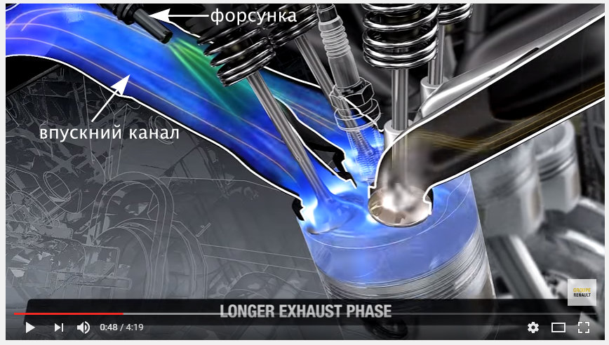

Давай джерело з якого ти це взяв.
Рено пише що: "Fuel Injection: Sequential Multipoint" тут: http://www.powertrain.renault.com/appli … J_2014.pdf
Крім того, ось тут, на 48-й секунді, можна побачити як воно виглядає: https://www.youtube.com/watch?v=XNvRhWL1stQ
Це по твоєму "пряме" впорскування?
І все ж таки, російською мовою правильніше казати "непосредственный впрыск", а не "прямой": https://goo.gl/Z5vwoA

Тому я і перевірів на відео. Там помилки бути не може, його ж не мультиплікатори малювали. Там все в 3D по реальних кресленнях двигуна з якогось там када. А менеджери в наших ділерів це взагалі окрема тема. Пам'ятаю як наш мені доказував що в Логана 1.2, якого я купував, гідрокомпенсатори стоять. Причому впевнено так доказував, тіпа мало не сам розбирав і їх бачив...

я лично по фото не понял, непосредственный впрыск или распределенный. Судя по видео форсунка расположена в блоке цилиндров ,а не во впускном колекторе и бьет на впускной клапан. Склонен думать ,что эт непосредственный впрыск,может ошибаюсь и форсунка должна торчать рядом со свечой,но тогда по идее она будет не долговечной.

І на відео, і на Логанах, стоїть конкретно H4Bt. Більше того - в Рено взагалі нема інших турбобензинових 3-циліндрових двигунів такого об'єму. Це факт. І навіть якщо момент дійсно відрізняється, а не просто заявлений різний для різних ринків, то це може бути результат прошивки, але аж ніяк не такої радикальної конструктивної відмінності, яка передбачає абсолютно іншу конструкцію ГБЦ, ГРМ, і паливної системи - це вже інший двигун, а інших просто нема. Тому годі фантазувати, в 0.9 ТЦі нема ніякого безпосереднього впорскування палива.
Безпосереднє впорскування, це коли форсунка б'є прямо в камеру згоряння в циліндрі. Як в дизеля. Тут видно що форсунка б'є у впускний канал, і не важно де саме - якщо вона в каналі, це вже НЕ безпосереднє впорскування за означенням.
Саме так! Ну а про довговічність це вже інша розмова.
