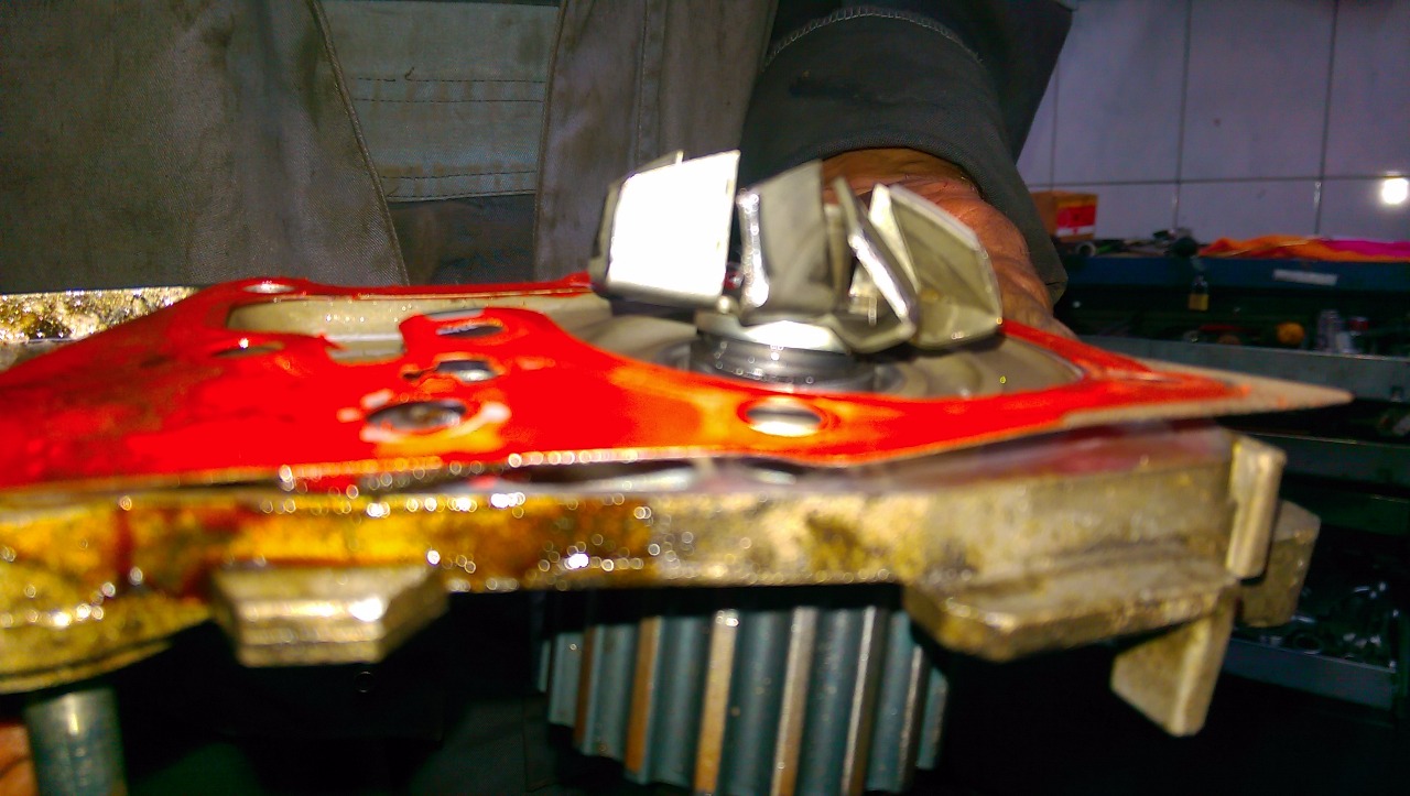

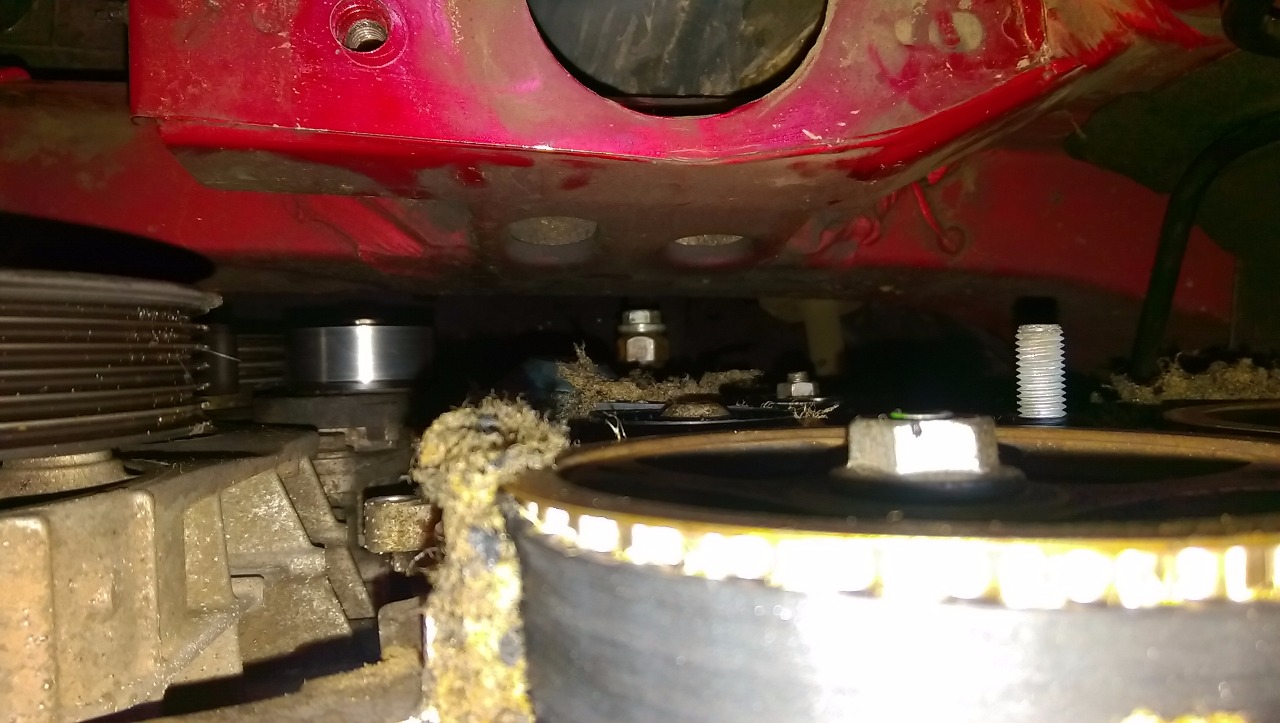

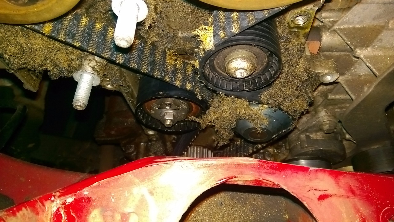

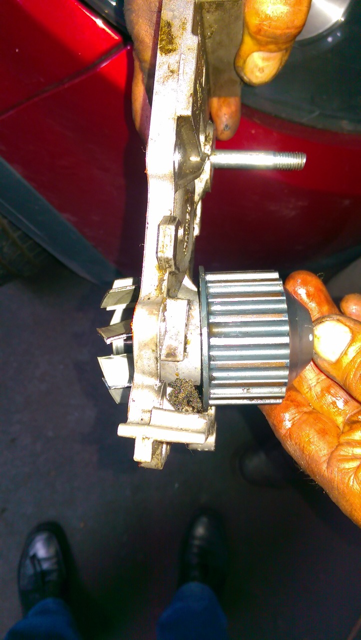

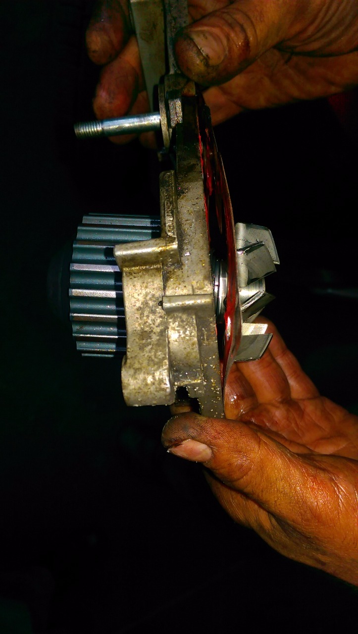

А чего так заросло?
Розвалився підшипник в помпі.Турбінка заклинила за тіло блока двигуна.Далі зубчатий ремінь терло о зубчатий шків помпи,поки не злизало зуби. Підшипник ніколи одразу не розвалюється.Він спочатку виє.Потім дико виє... Не кажучи вже про шуми і вібрації які видавав,стираючись ремінь-в чортів на весіллі,мабуть,тихіше... Як цього всьго можна було не почутити
А ремінь якісний,зуби з'їло...але не порвався.
І натяжний ролик-тягнув до останнього...
