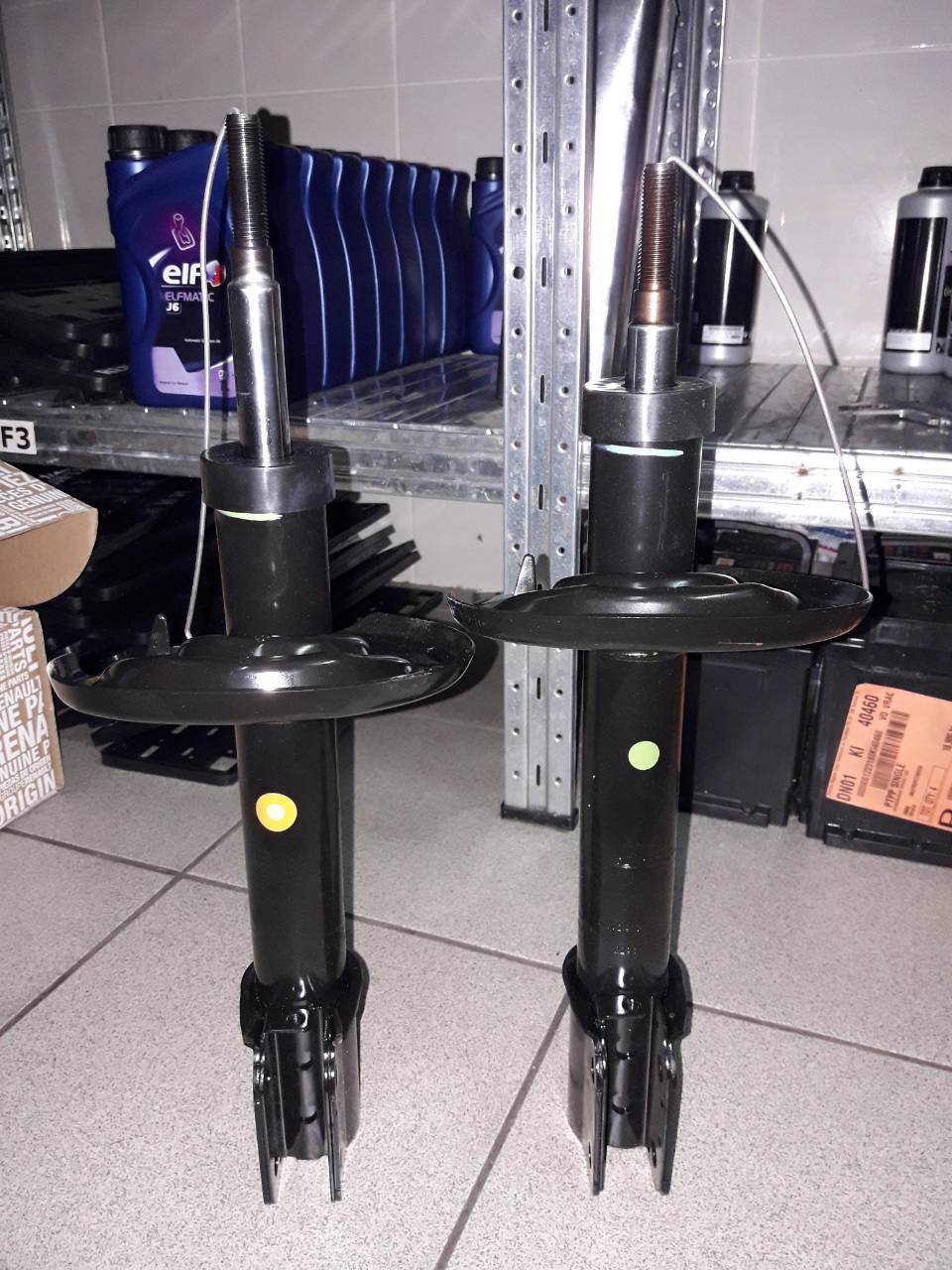

Интересное общение сложилось с консультантом... Оказалось, что пружины вобще не при делах... )))
Оказалось
На передней стойке у степвея тарелка ниже на 2 см (сказал выше)
Сзади под старые пружины проставки 2 см поставить
ну так если в переди нужно только чашку приподнять, то также можно проставку под пружину сделать, особенно в виду того, что общая длинна стойки одинакова,
В смысле "ниже"?
[merge_posts_bbcode]Добавлено: 2018-07-06 08:00:13[/merge_posts_bbcode]
Нет. У степвея стойка длиннее...

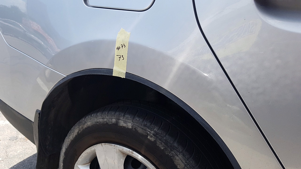

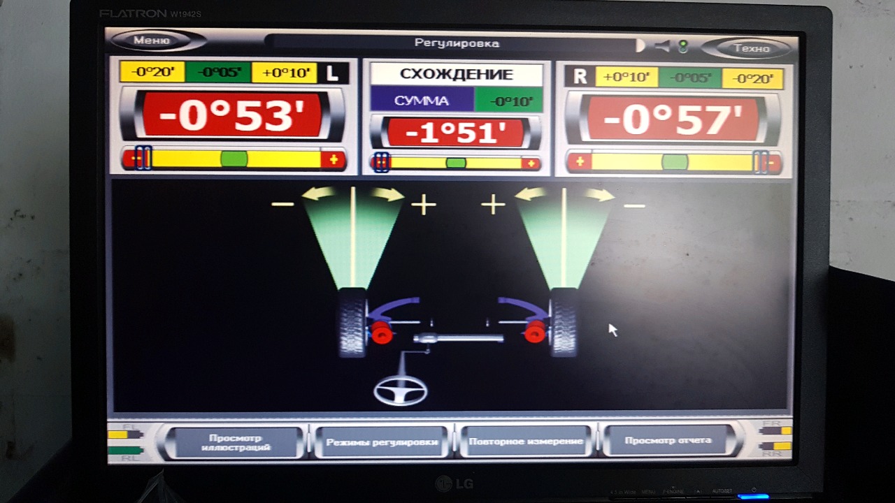

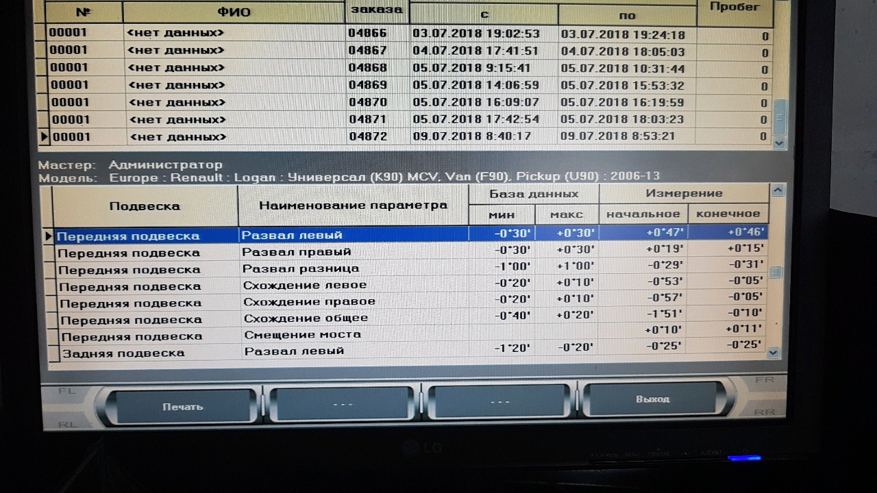

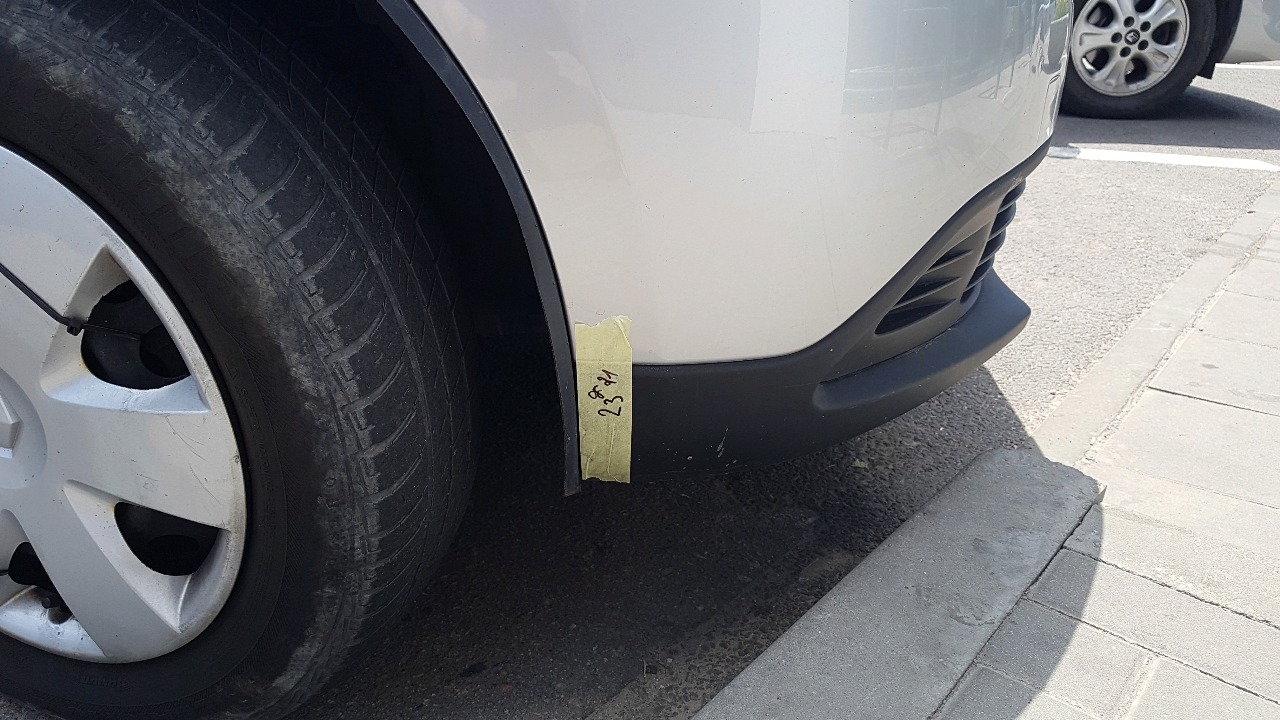

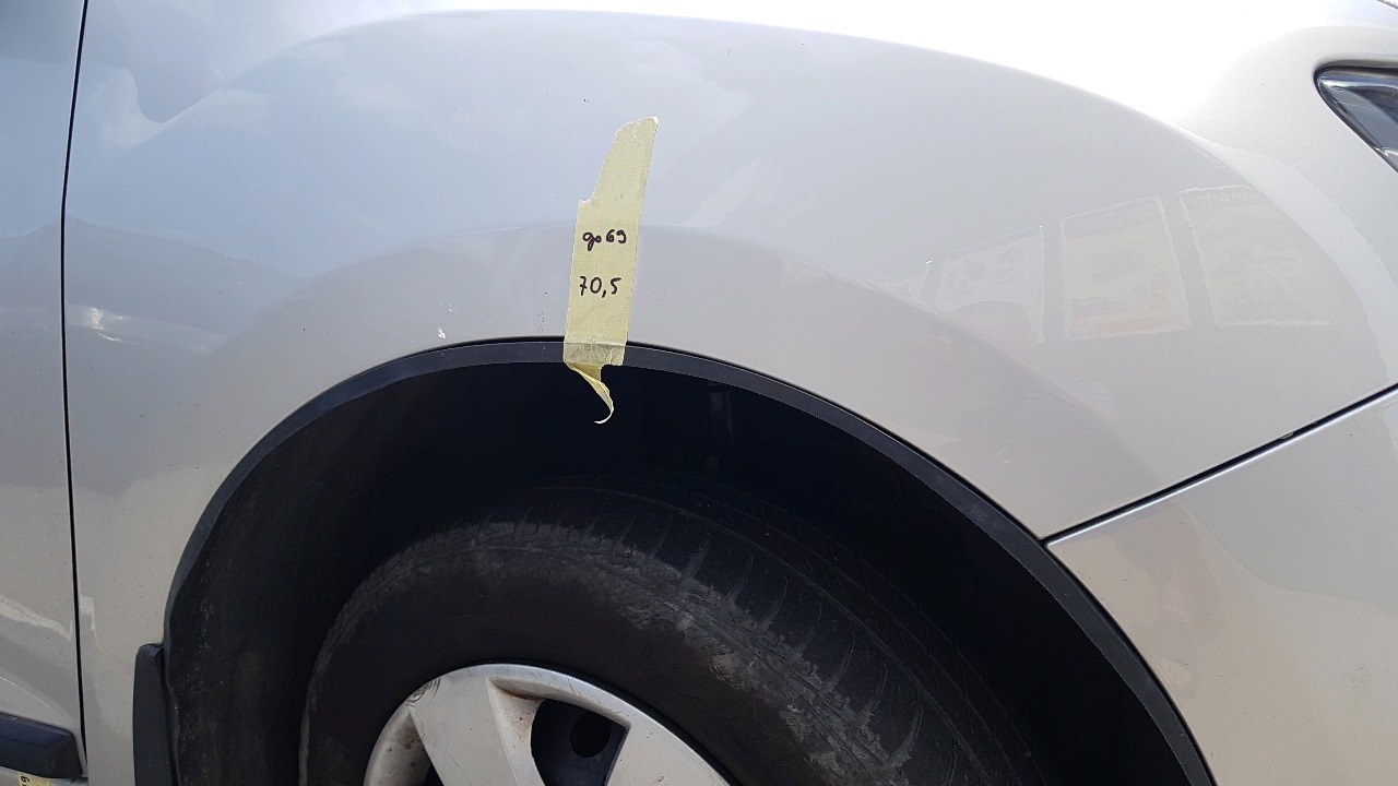

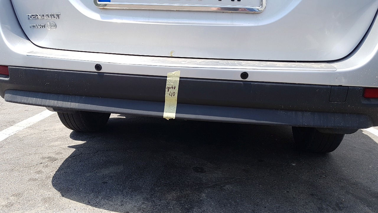

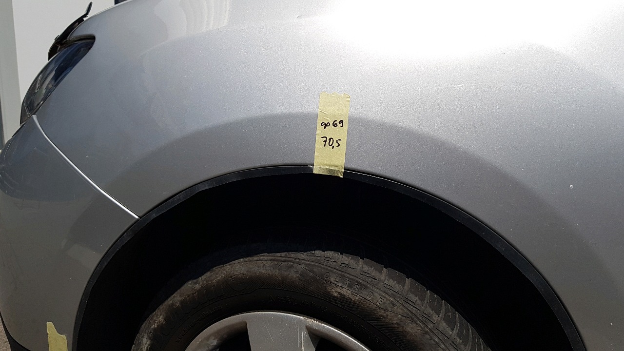

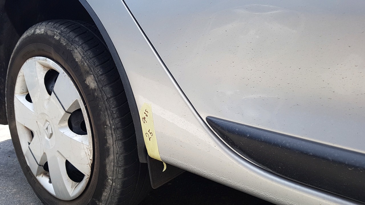

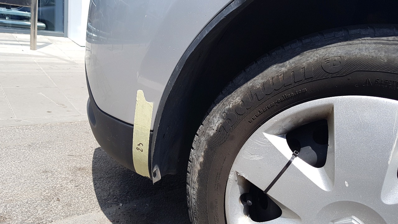

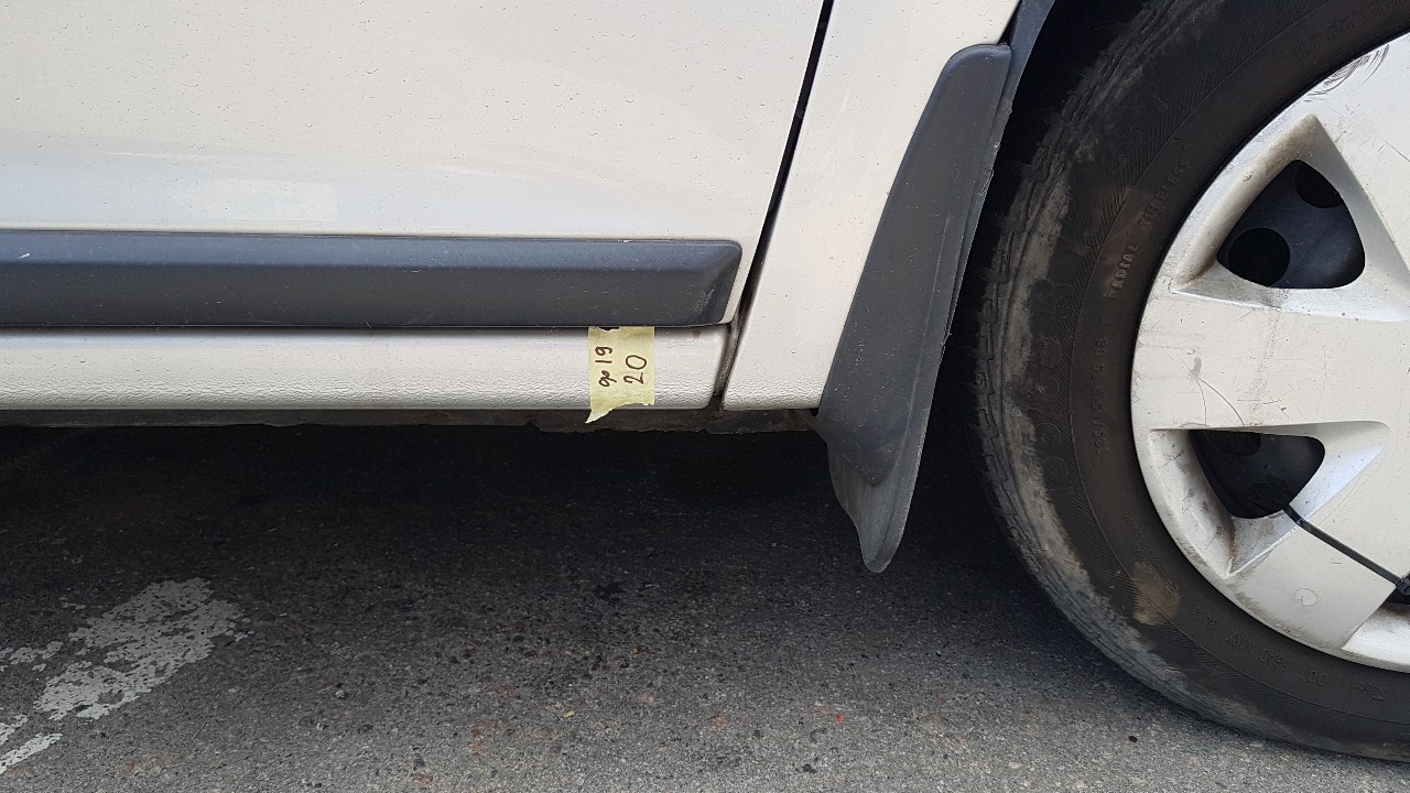

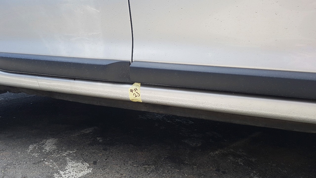

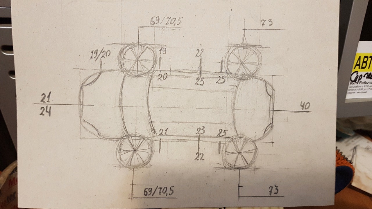

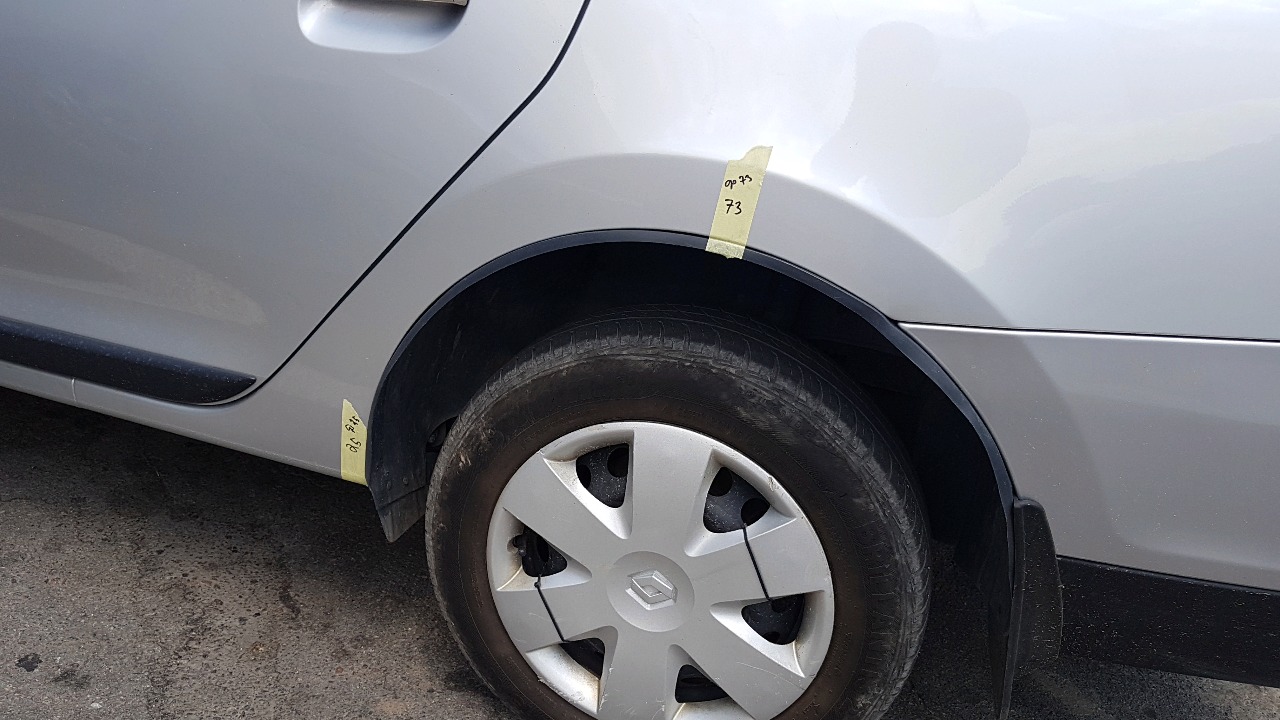

Проведена замена передних стоек ЛоганаМСВ 2 (2014 год) дизель, на стойки дизельного степвея сандеро. Стойка от сандеро на 2 сантиметра выше общая и по чашечке под пружину(было бы фото)
Сзади стоит 2см проставка с ланоса, замена передних стоек на параметры клиренса задней подвески не изменились
Замеры проводились на пустую. В машине постоянно катается 70 кг барахла необходимого для работы. После замены проехался метров 500 и стал на тоже место.
Замеры до и после и места этих самих замеров выложилбы в фотографиях но ввиду какойто сложности не получается это сделать.
Передний бампер по середине 21см/24см
Нижняя точка защиты 16,5/18,5
Низ передних колес до арки крыла 69см/70,5
Места установки домкрата передних колес 19см/20см
Между передними и задними дверьми 22/23см(последние параметры измерялись по ребру короба)

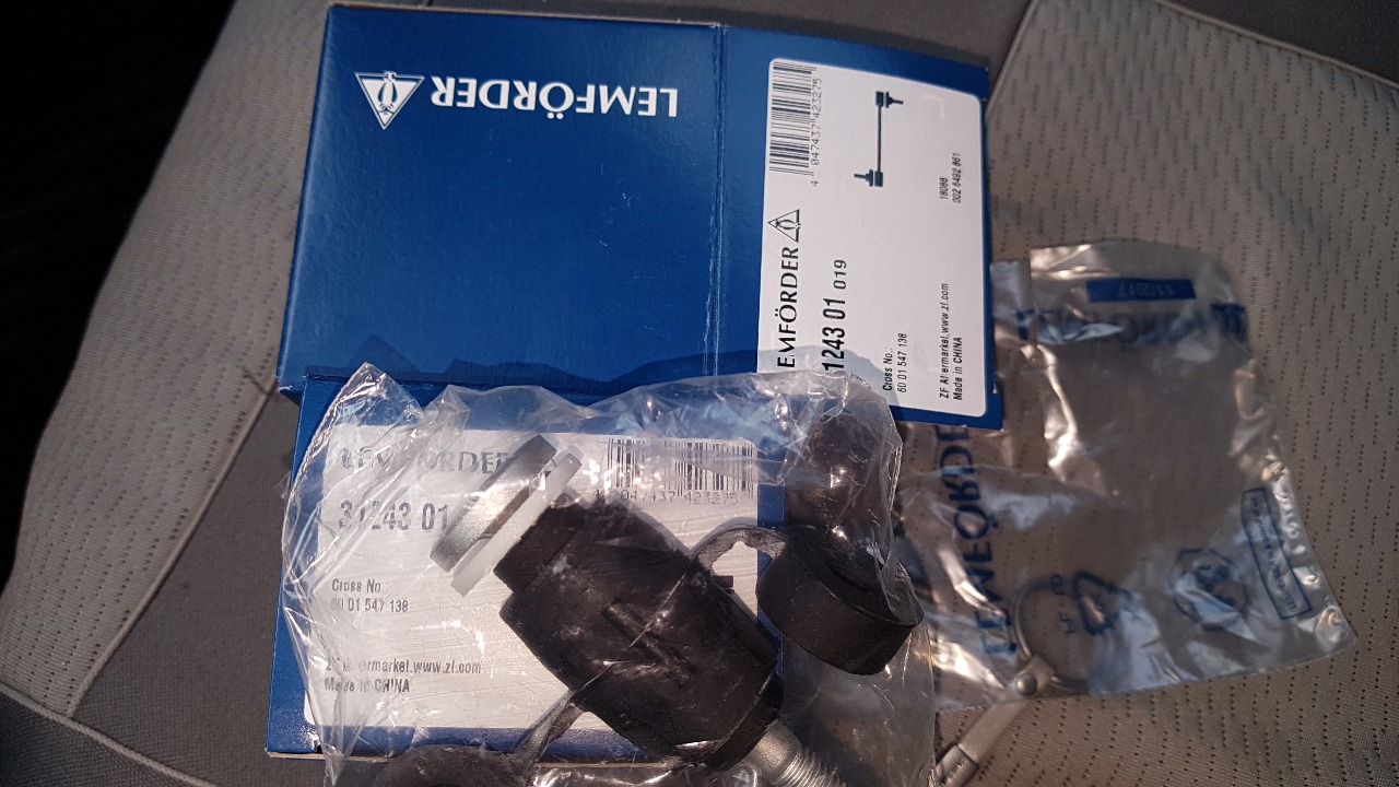

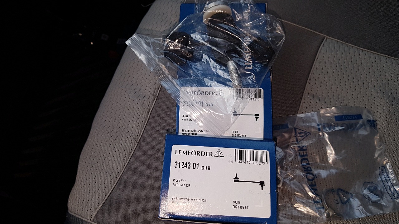

Стоимость одной стойки 1520 гривен оригиналы, менялись по причине выхода со строя левой стойки(потекла),лопнула резинка косточки и втулки стабилизатора
Косточки и втулки стабилизатора --лимфердер
