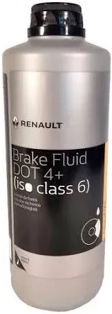

Міняв/прокачував, нічого складного. Без ями, гаража та приспособ. Трубочку прозору, пляшку, першого перегожого зі смартфоном достатньо.
Борт журнал -> LOGAN -> Ходова -> 169 т.км: Прокачка блока АБС
Купити таку: Гальмівна рідина Renault DOT 4+, 0,5 л 7711575504 2 штука
/upload/iblock/36a/bno0b6mdmk9bkobywys8ksxrgdl1syz2/shopping-_1_-_1_.jpg

Замовив Реновську рідину. Буде погода, буду пробувати міняти..
