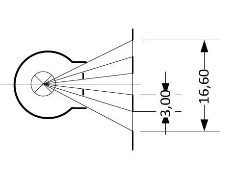

Рисую, размеры условно.
/upload/iblock/e0d/RESHETKA_LAMPY1.jpg
36% потерь потока.

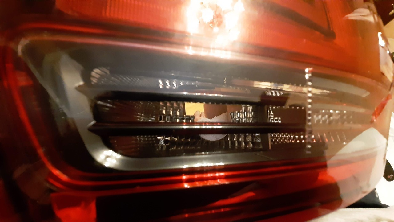

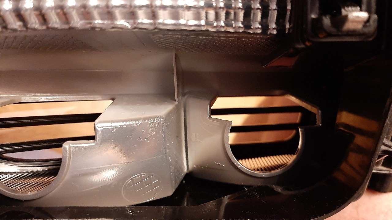

Вот фото заднего (европейского) фонаря поближе, с двух ракурсов.
/upload/iblock/a86/20190611_234630.jpg
/upload/iblock/abc/20190611_234518.jpg
По размерам уточнил: высота окна ок. 30мм  горизонтальные решетки ок.4мм т.о. затетение ок. 30%
Стекло фонаря вклеено наглухо. Удалось ли кому-то разобрать недеструктивно?
