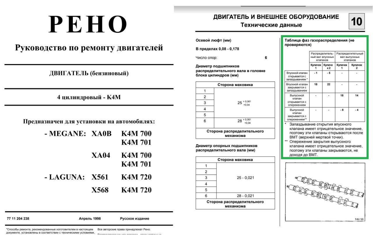

Крім того,  звідки ви взяли що в еталоні 10? Є різні модифікації моторів, відповідно ці дані  можуть бути різними

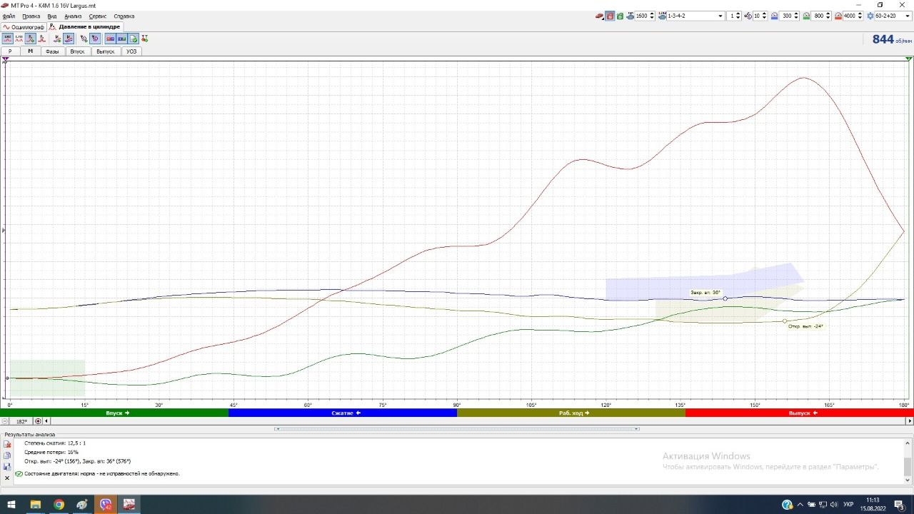

Мотор K4M 696. Перекриття клапанів дивився по фазам газорозподілу  (тест Px)

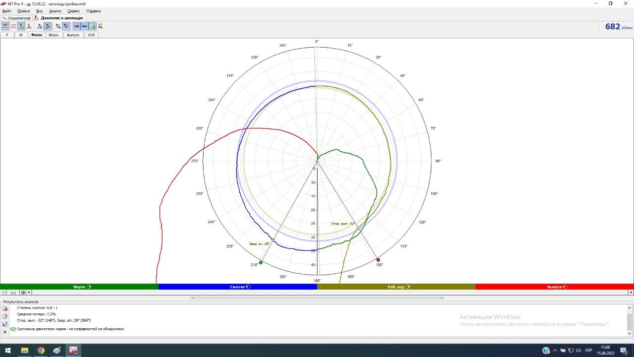

Re: Кут перекриття клапанів на K4M
Якщо Ви володієте знаннями які мають бути ті фази закриття і відкриття клапанів, а також кут перекриття клапанів для двигуна K4M 1.6 16v без фазьора то прошу поділітися.
Ось тут діагност показує саме мій мотор там видна фазова діаграма. З плаванням обертів на холостих я розібрався. Просто дросель був не адаптований після чистки.
Ось скриншот діаграми
/upload/iblock/eb8/jc6b20rxtw51f386j7bbr6bardxrrjcz/Na-STO.jpg
