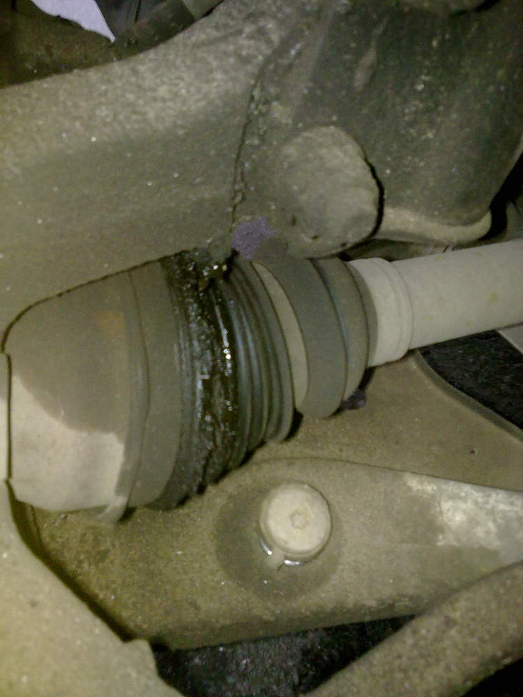

72тыс.км.
Переобулся на свою голову.....
как обычно, проверяю визуально, в каком состоянии ходовка, что спереди, что сзади.
Вот что в итоге обнаружил на левом колесе:
http://www.kharkovforum.com/attachment.php?attachmentid=9700101&d=1416669355
http://www.kharkovforum.com/attachment.php?attachmentid=9700104&d=1416669355
Это пыльник ШРУСа?
Все плохо или жить будем?.
краем уха слышал про страшный гемор с его заменой....((((((((((((((((

Демьян написав:
Все не так страшно, уже несколько раз менял... Все провсе вместе с пыльником и работой гривен до 400-700...
Главное чтобы масло в КПП еще не вытекло.

Демьян, нічого страшного, але на заміну бери ДВА пильники, внутрішній знімається після зняття "наружнього"... Якщо майстри толкові, то можуть зробити толково, і "наружний" новий не згодиться...
Ну і рівень масла в коробці провірити обов"язково.. Але перед цим прихватити із собою мінімум 1л не завадить...

два можно и не брать. смотря в каком состоянии тот, что со стороны КПП. у меня до сих пор родной, не смотря на все те уймы процедур, что он претерпел, в т.ч. и замену наружного после дтп.

Ребят, я уже в полном ахтунге, у меня от обилия информации уже голова кипит...
Что мне брать, что заказывать, каким боком вытекает масло в КПП.... dntknw  dntknw  dntknw
Плюс ко всему у меня еще в мозг поступает информация, что там какой-то есть подшипник одноразовый, который при снятии полуоси обратно не становится.
Что такое наружный, что такое внутренний ШРУС?

Демьян, я бы на твоем месте заехал к спецам...

Все так и будет, я просто хочу понять, что и сколько запчастей мне надо купить перед поездкой к ним. smile
При всем при этом каждый спец имеет свои собственные тараканы, в корне отличающиеся от тараканов других спецов... smile
В общем, дабы не сильно оффтопить в этой теме, пойду погуляю по поиску, авось на аналог наткнусь. smile

В принципе, я все понял:
http://www.logan.in.ua/forum/topic11996 … edanu.html
http://www.logan.in.ua/forum/topic10390 … luosi.html
