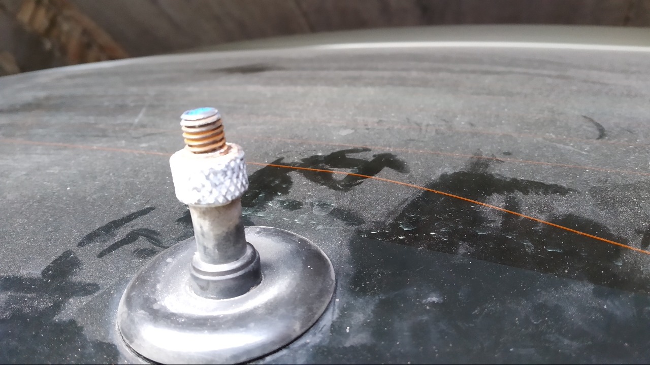

Народ, як зняти ричаг(точніше його залишки) заднього склоочисника? Там металевий циліндр сидить на штирі і він наглухо прикипів. ЮТБи радять змастирить зйомник.
На фото збоку новий ричаг.
+ Мабуть требе буде "Съемник рычагов стеклоочистителя Yato YT-0846" прикупити. Пробував хто:
