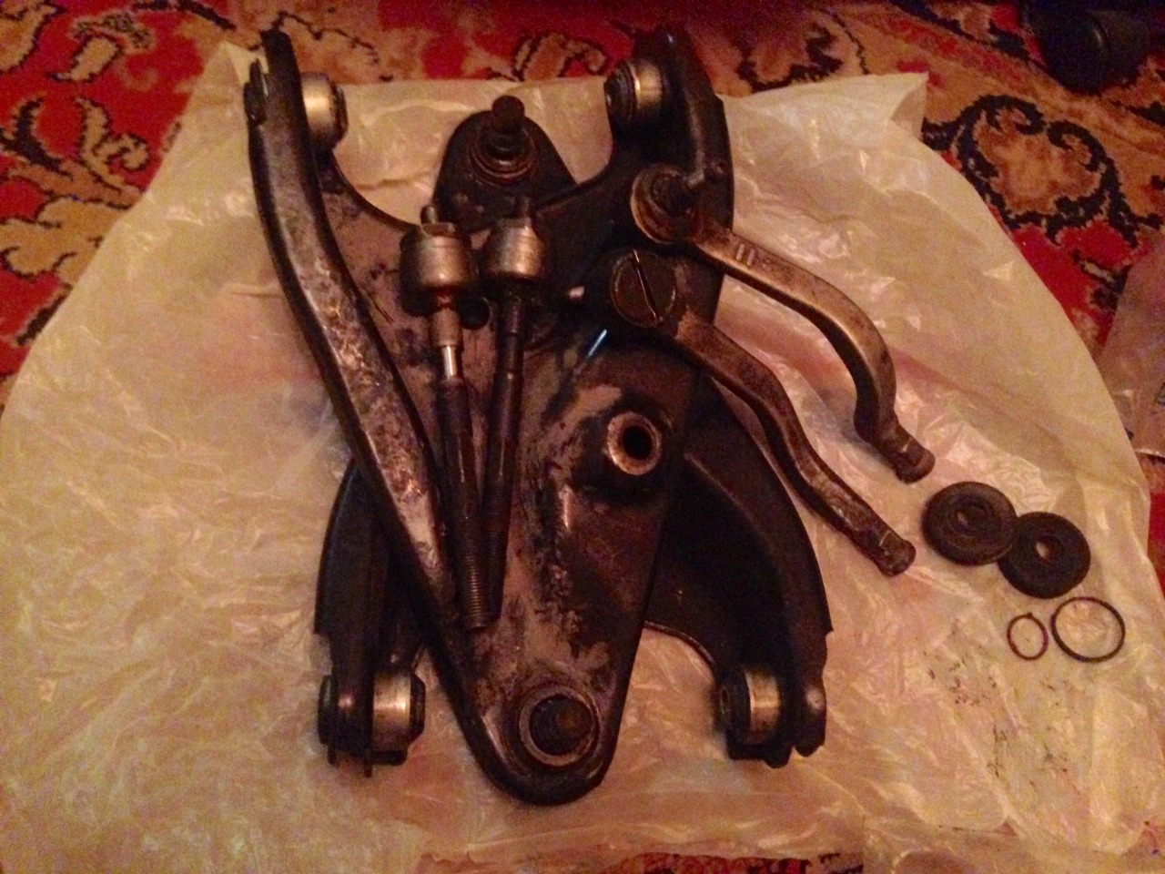

номер скину в личку, но не знаю будет ли он связыватся с пересылки, я с ним беседовал по поводу клубных заказов, у него тоже Логан, к разговору отнёсся скептически, мол и так работы хватает, живёт с селе. А по шаровой, такую же систему делает как и в рулнаках, по старому называлась- волговской, с низу доваривается добавочный типа стакан, в нём шайба с резьбой+ в внутрь бросает сухарь,на который давит эта самая шайба, которую со временем подтягиваешь.
Майский Кот, такое?

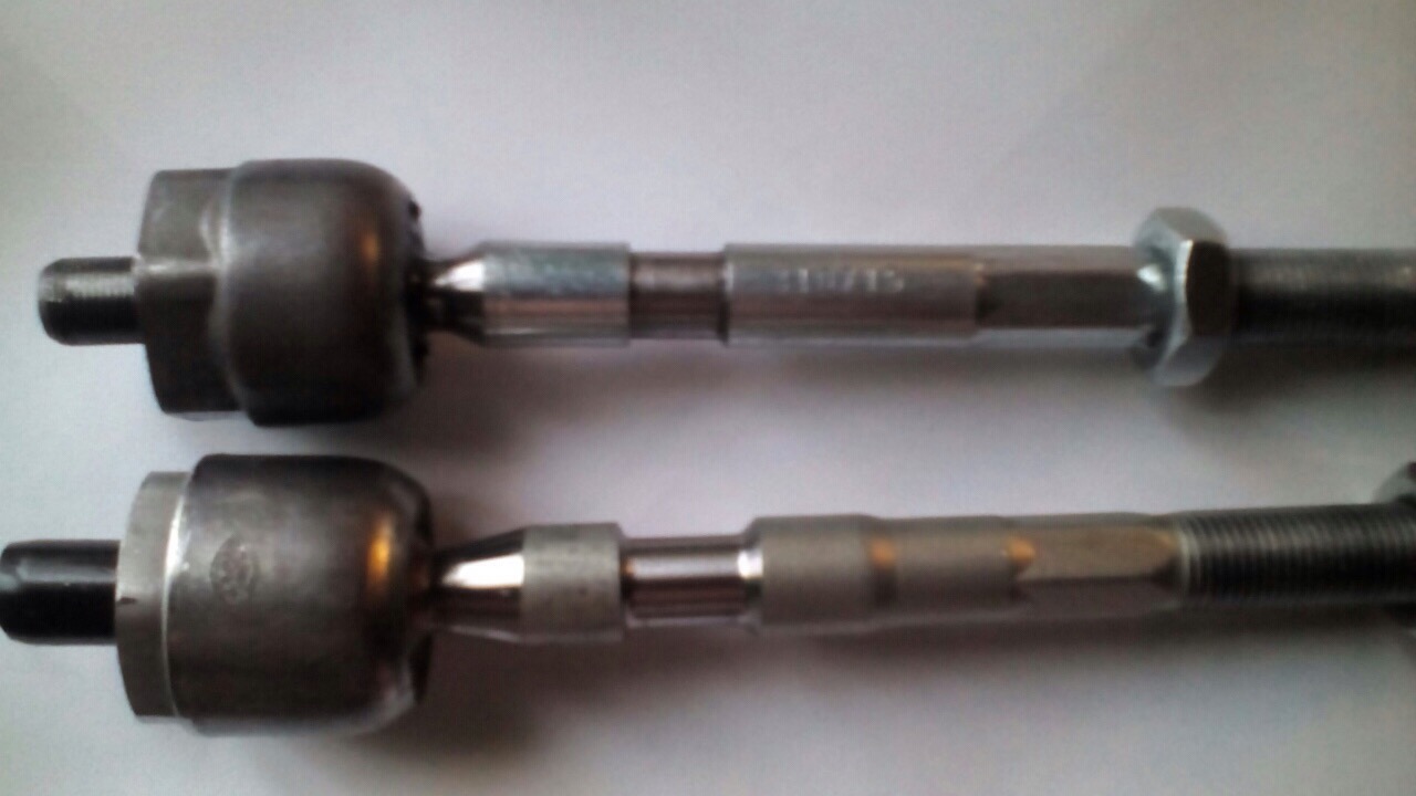

в общем, выбирал запчасть, наткнулся на продавателя киевского, у которого надыбал: Новинка Рулевая тяга Renault Logan - Белмаг (Россия) Артикул: 7081 В наличии 135 грн, и вроде всё круто, но! если бы не этот вздох на первых минутах видео, в общем, смотрите сами, меня в ржач кидануло упалпацталомваляюсь
утверждают что это поставляется на конвеер на росии
и вроде это Delphi - TA2331 (комментарии поставщиков).. и цена в 5$ это всё же круто
по итогу взял я Sasic 3008250 недорого
http://dacialogan.sells.com.ua/rulevaya … 7081/p2024
извините за качество фото, вы не поверите, но на нём две одинаковых новых рулевых тяги SASIC 3008250 из упаковки
прикупил
полный груз "белок"..
полный груз "белок"
Вот так свезло тебе, где ж такое счастье удалось оторвать?
autoklad зато дёшево
один таки сасик, а второй вероятно с перова.. вернул им в зад
Не, это просто хорошая тяга и очень хорошая)))
угу, а белмаг за сто грн выше описанный, на фоне этих хороших и очень хороших, выглядит просто фаворитом
В общем вот, пост №44
