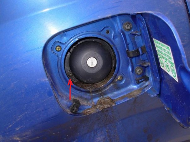

Після того як зняли пробку бензобака біля дому, а машину можна поставити тільки на протилежну сторону дому, вирішив зробити GSM сигналізацію своїми руками. Бензин тоді не злили, мабуть, не вийшло або хтось спугнув, але пробку стирили.
Спочатку під"єднав мобілку до моєї односторонньої сигналізації Шериф. Взяв старенький Самсунг, припаяв два проводи на кнопку визову, та під"єднав ці проводки до виходів на габарити. Потім під пробку бензобака врізав кінцевик, який прижимається пробкою. Правда, цей варіант мені не дуже подабається, бо якщо знов полізуть бензин зливать, то знову можуть пробку не залишити. Хотів спочатку ставити геркон з магнітом на лючок бензобака, але нічого путнього не придумав. Кінцевик пробки бензобака під"єднав до кінцевика задньої правої дверки
Ну, а підсумку ще й вирішив багажник поставивити на сигналізацію, під"єднавши вихід з кінцевика освітлення багажника до кінцевика задньої лівої дверки.

Если можешь, покажи как концевик возле горловины приткнул.
Ну, бензин могут слить разрезав горловину.
Концевик врезал на место шурупа, который указан красной стрелкой.
А сливное отверстие для мусора забилось, нужно прочистить.
Это фото не моей машины
