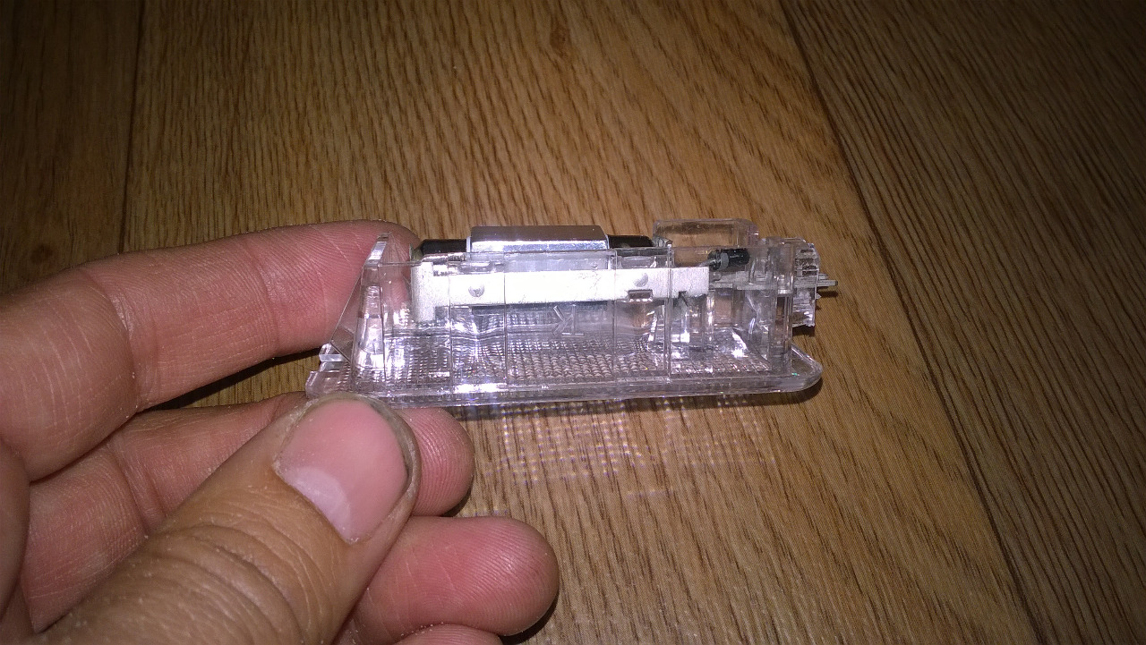

2) Отстегнули старый плафон-однокнопку, пристегнули новый-трехкнопочный, вставили обратно и радуемся функционалу.
http://piccy.info/view3/8791889/97d30f7719...541cfcd3cd9fcf/
http://i.piccy.info/i9/e69b0f1c33c19ee3e0741bbde8bdeb71/1443338649/26293/921928/DSC_0520_500.jpghttp://i.piccy.info/a3/2015-09-27-07-27/i9-8791889/500x281-r/i.gif
Хоть и б/у, но вид абсолютно нового, даже пластик у основания ламп не пожелтел от штатных безцокольных ламп накала W5W.

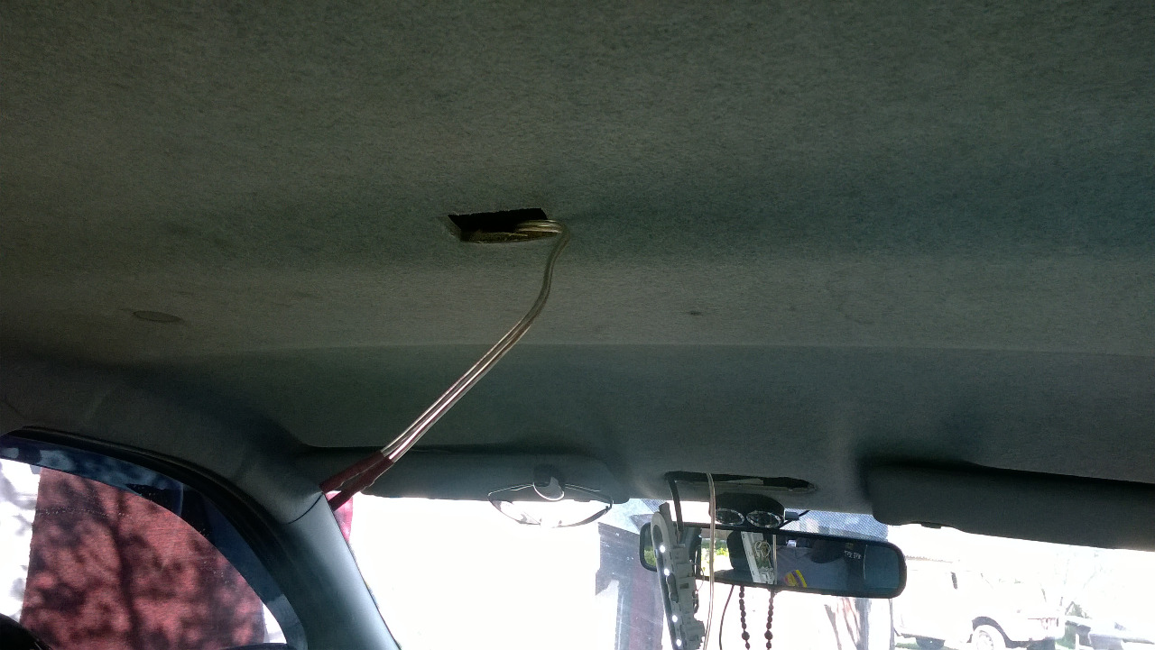

4) Теперь прокладываю колодку с проводкой.
Для второго плафона, увы, она отсутствует в отличии от проводки, которая с отсутствующими потребителями стоит для передних ПТФ и двух розеток (отсутствующих в бюджетных комплектациях).
Итак, напрямую проволоку протащить между дырками плафонов под потолком не удалось, т.к. мешают две поперечены жесткости.
Пошел обходным вариантом:
Просунул проволоку со стороны задней правой надпотолочной ручки в направлении второго плафона и подцепил проводку. Протащил, а потом вдоль правой надпотолочной кромки протащил уже к передней правой надпотолочной ручки куда и приходит шнур от переднего плафона.
http://piccy.info/view3/8792011/779a1f8a7f...93dc63efaeb020/
http://i.piccy.info/i9/c11957fc86c58588bcdc985af4f3748f/1443340647/16207/921928/DSC_0523_500.jpghttp://i.piccy.info/a3/2015-09-27-10-12/i9-8792011/500x281-r/i.gif
Врезаться в этом месте неудобно, поэтому сняв накладку правой передней стойки спокойно врезался/подпитался уже там.

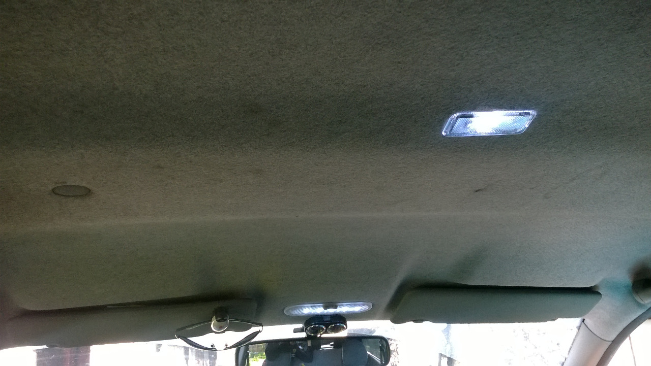

Теперь в салоне есть не только более удобный впереди плафон, но и второй плафон над галеркой.
Знакомый уехал полностью довольным результатом.
